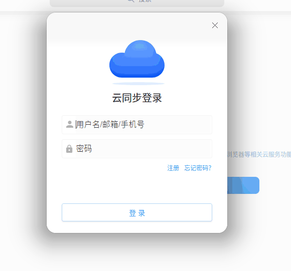

#121
换源内测:商店进入快了,但同步帐号登不了:1001错误!
                    控制中心同步帐号每次进入系统要重登录?切登上后不同步?

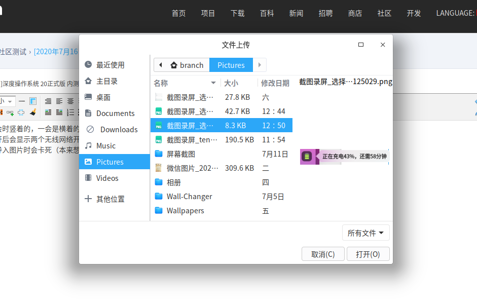

137******86
2020-07-20 21:07
#123
1、电池图标一会时竖着的,一会是横着的,竖版图标没有按照电量显示,43%电量时图标却是三格(不知道满格是三格还是四格)
2、网络按钮点开后会显示两个无线网络开关,见有老哥说是为双网卡设计的,建议在单网卡情况下只保留一个按钮。
3、建议蓝牙可以传文件,虽然慢但有时候可以救急
4、在重启之后神奇的解决了选择文件的那个小窗口不是dde-file-manager的窗口,而是会卡一会,然后打开一个不知道哪里来的gtk窗口(不知道是不是我自己搞掉了哪个依赖,还是误装了什么,论坛和画板导入图片发现)

westanke
2020-07-20 21:24
#128
系统设置-网络帐户-云同步,重复登陆或1001错误

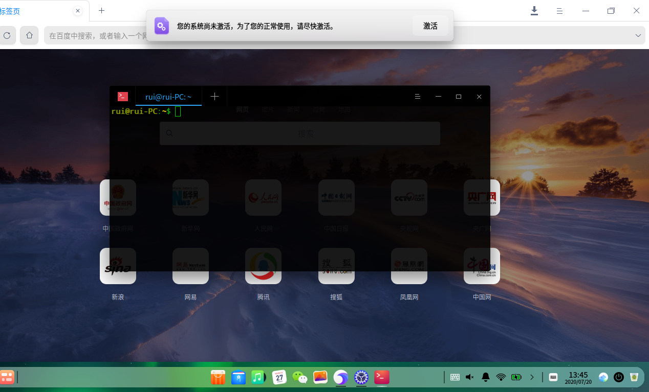

Frain
2020-07-20 21:54
#130
更新内测源后,deepin下的桌面语音助手,无法使用,提示需要激活系统。感觉好像是和uos 的软件源没有进行区分管理。

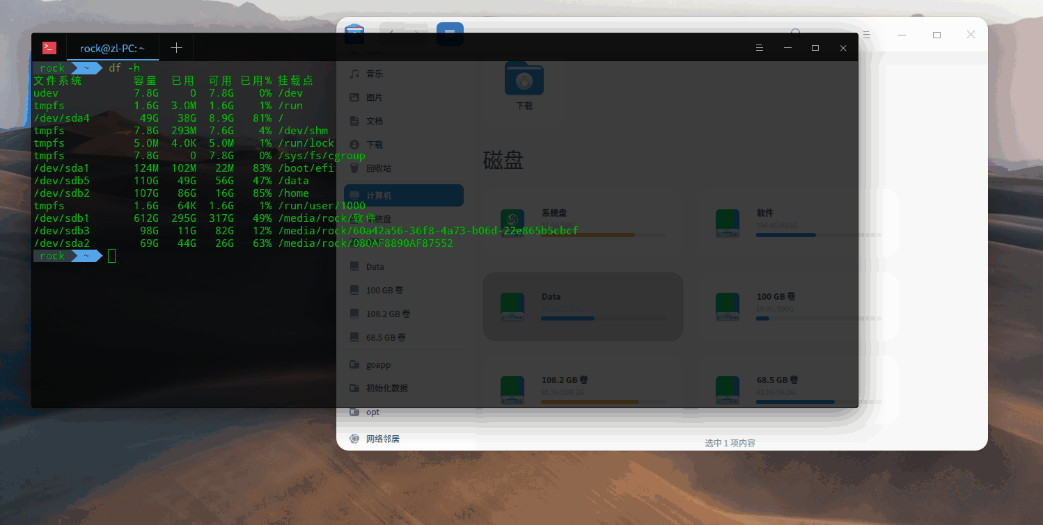

Stoney
2020-07-20 22:21
#131
挂载分区不能点击跳转 且右键打开路径不对 实测如下图

2020-07-20 23:01
#132
https://bbs.deepin.org/post/197169
更新内测源后,deepin下的桌面语音助手,无法使用,提示需要激活系统。感觉好像是和uos 的软件源没有进行区 ...
我的更新后没有语言助手的。。
会不会是我搞错了。。
xuey
2020-07-20 23:17
#133
不能用还是卸载吧
remove deepin-ai*
