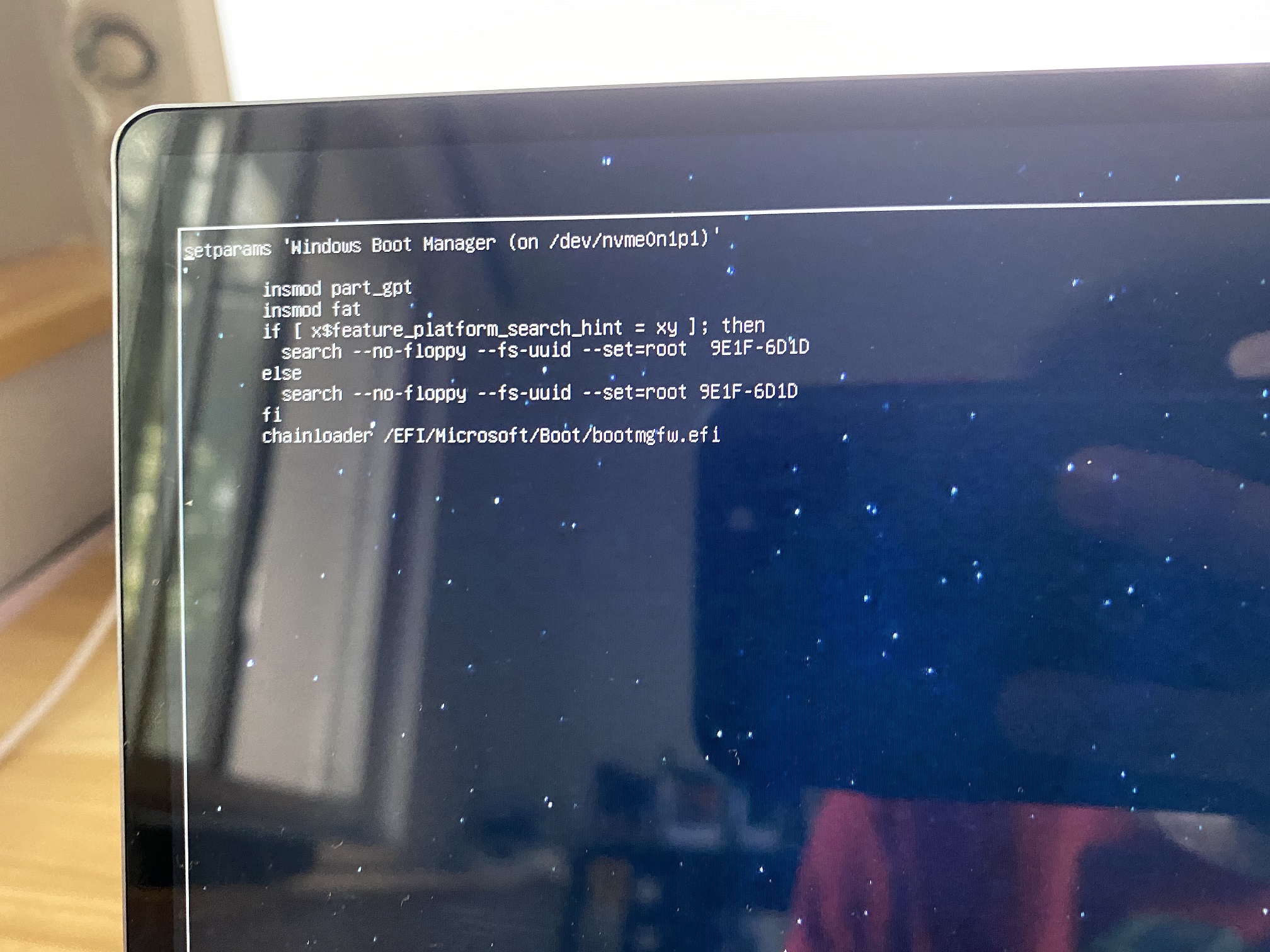

deepin20正常引导linux,win10启动失败
VitoScalleta
2020-07-13 00:25
停在这个接面,可以Ctrl+Alt+Del重启,等了很久没反应
不会开车有驾照
2020-07-13 01:13
和我的毛病一样,暂时未找到解决方法,但可以开机F12选择启动win
不会开车有驾照
2020-07-13 01:14
不会开车有驾照
2020-07-13 01:15
同样华为,配置类似

https://bbs.deepin.org/post/197075
可能误操作把Windows系统盘覆盖掉了,
绝对不是误操作,安装win+deepin双系统已经是熟练级别了
不会开车有驾照
2020-07-13 01:22
可能是华为本某些特殊的东西影响的,但通过开机F12,还是能到双系统的目的的
不会开车有驾照
2020-07-13 01:24
怀疑是安装第二系统时bootmgfw.efi未更新或更新有误

我是原本有win10,后装的deepin,一开始因为nv显卡驱动进不去,搞定以后win10也有问题,而且现在还发现matebook在我每次切换系统的时候基本都会进那个操作系统智能恢复系统,让我恢复系统,bios里关掉也是这样,这设计简直弱智

感觉是华为这机器的问题,我以前别的机器都没有过win不能引导的问题

我用的没啥问题,除了进win系统需要开机F12外,其他一切正常

可能和启动主题有关,我关了就好了。

可能和那个倒霉的启动主题有关,我关了就好了。

我也出现了,使用的是code01,bios版本是1.07,同样win无法引导
