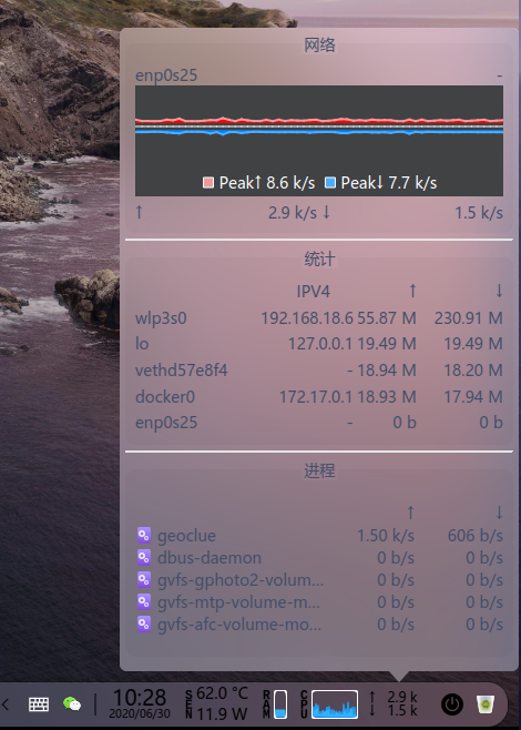

另外, 网速那里, 因为我的有线网卡是走内网的, 这两天正好不调设备, 网速显示0, 很不顺眼, 于是就把dock上显示的变成所有网卡合起来的上传下载, 还改了tip的文字.

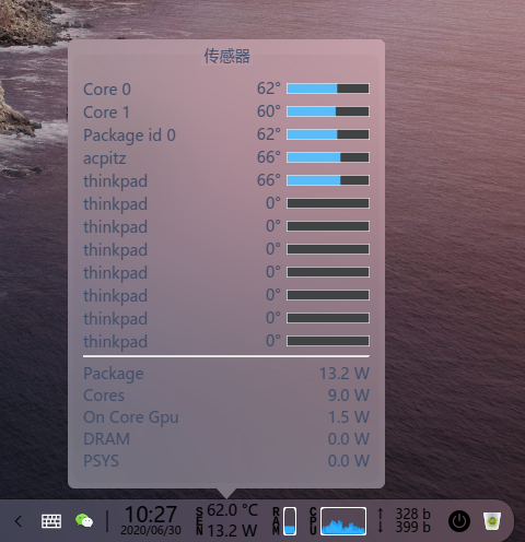

传感器那里, 把°变成了°C, 因为懒, 所以在°后边直接加了个C, 而没用℃...

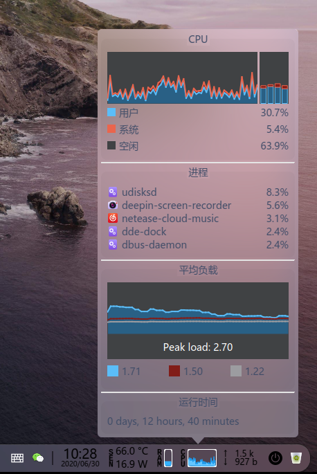

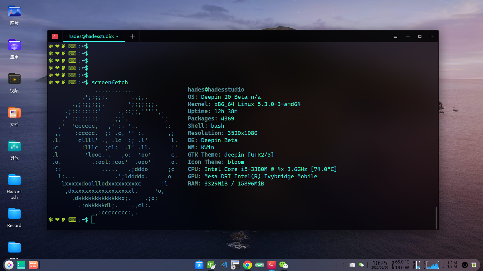

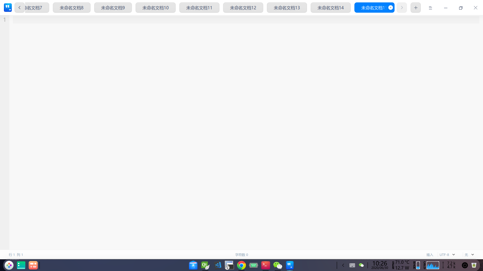

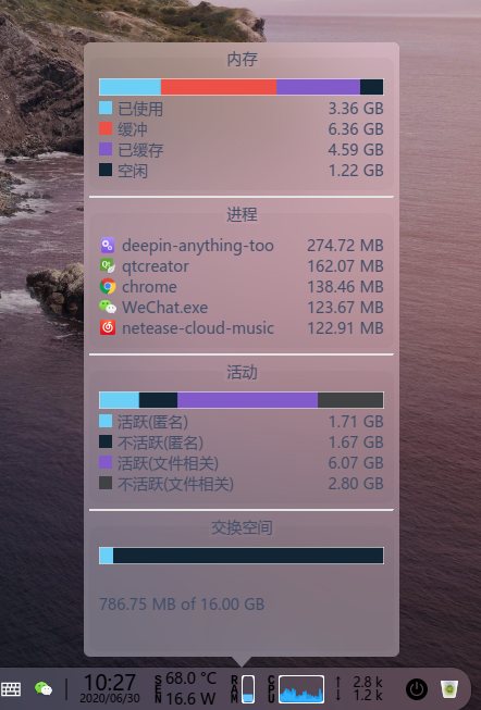

放几张效果图:
