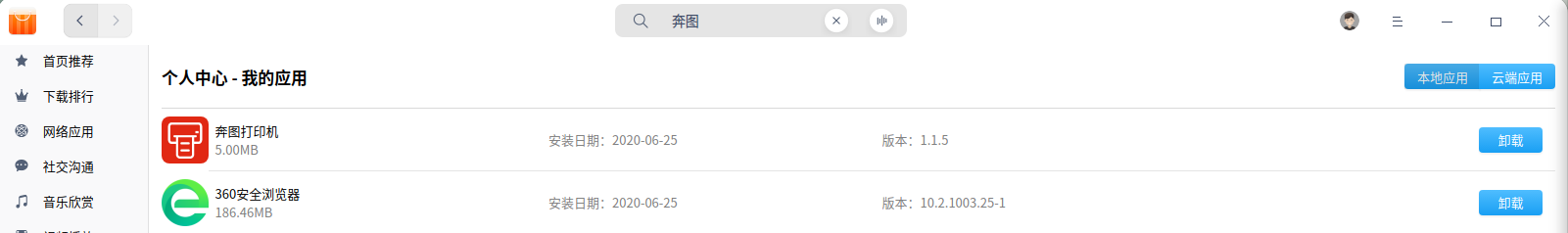

因为我的打印机老是自动更新,更新后就打印机用不了啦!我的打印机是奔图M6202NW型号,安装官方提供的1.1.5版本使用正常,但是系统老是帮我自动更新,自动更新后的奔图打印机7.2.31版本程序不支持这个型号,所以用不了!
问题来了:怎么设置应用商店不自动更新程序?WINDOWS,安卓,苹果系统都默认不自动更新系统的,顶多给个新版本提醒,不至于越俎代庖地帮用户做决定更新程序。DEEPIN和UOS都应该学习。
