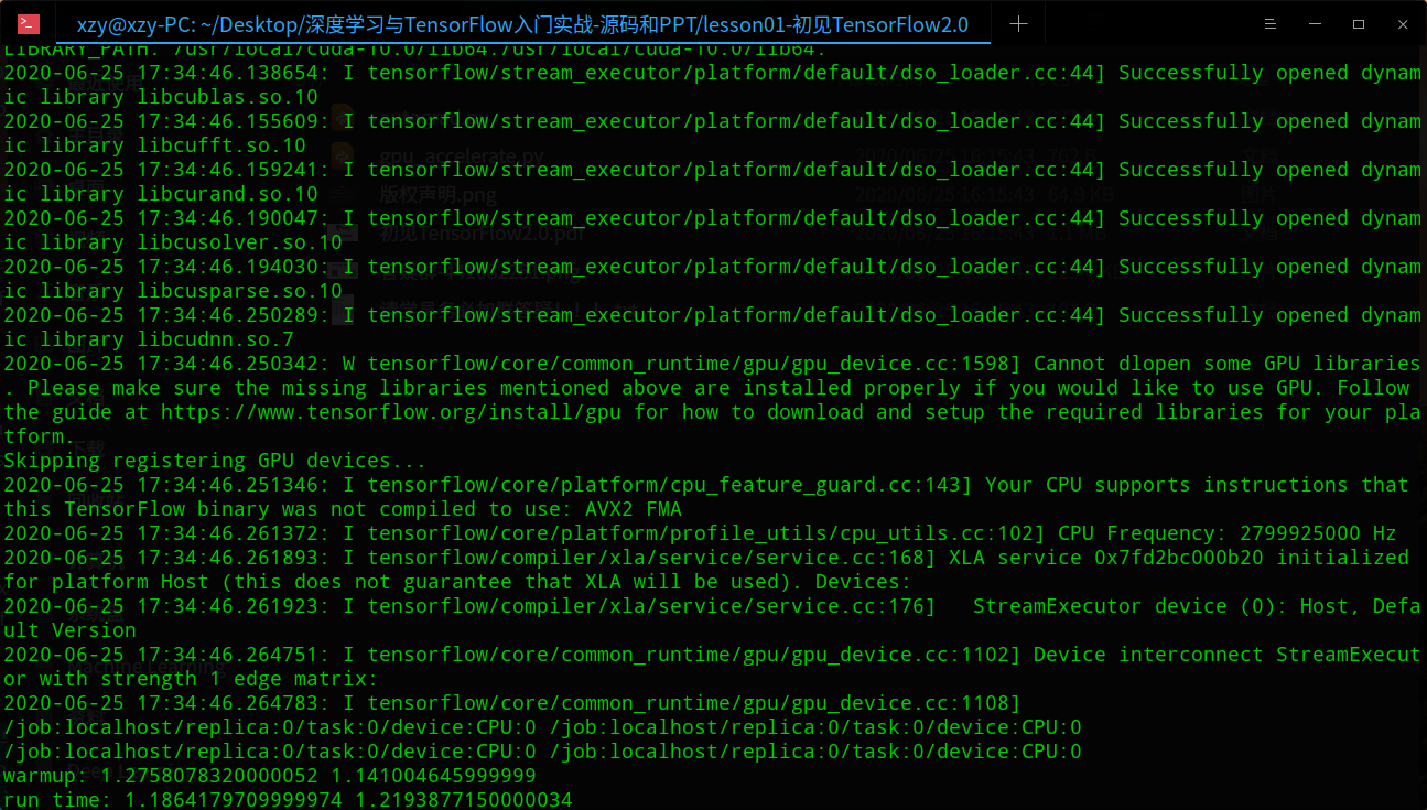

跑了一个GPU,CPU加速对比程序,明显没有启用GPU计算,状态栏也显示CPU在计算(这点可以确认)

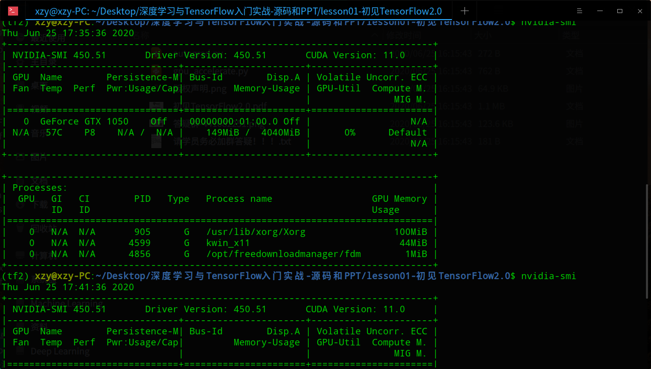

nvidia-smi 显示驱动也没问题,实在是没辙了,求助论坛大佬

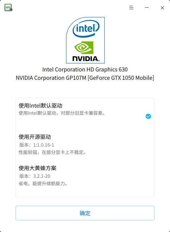

用显卡驱动管理器切换开源驱动也失败(可以切换,重启之后失败)

NVIDIA-Linux-x86_64-440.82.run ---->NVIDIA-Linux-x86_64-450.51.run 重装了一下驱动还是不行

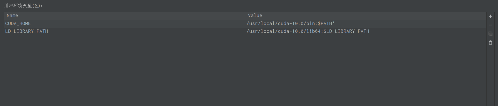

打开pycharm的setting->python console,
添加CUDA_HOME和LD_LIBRARY_PATH环境变量,其中CUDA_HOME 的值就是PATH的值。

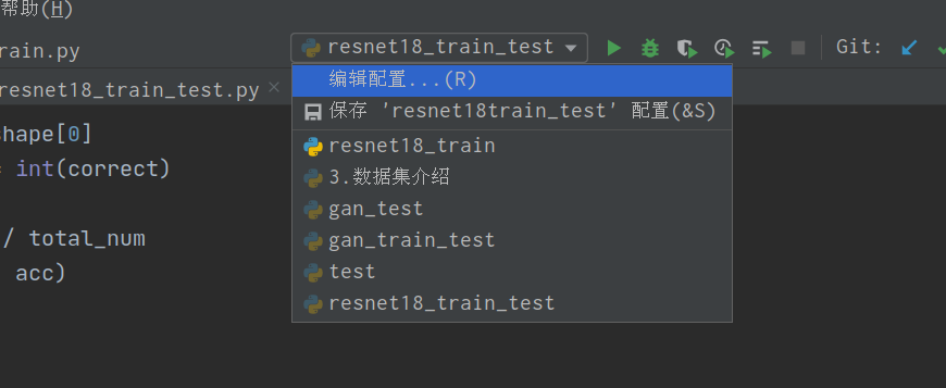

再按照同样的方式设置一下 Configuration:
