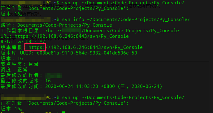

2020-06-24 21:34 uos使用svn正常。没遇到这个问题

uos使用svn正常。没遇到这个问题

没有遇到你说的问题

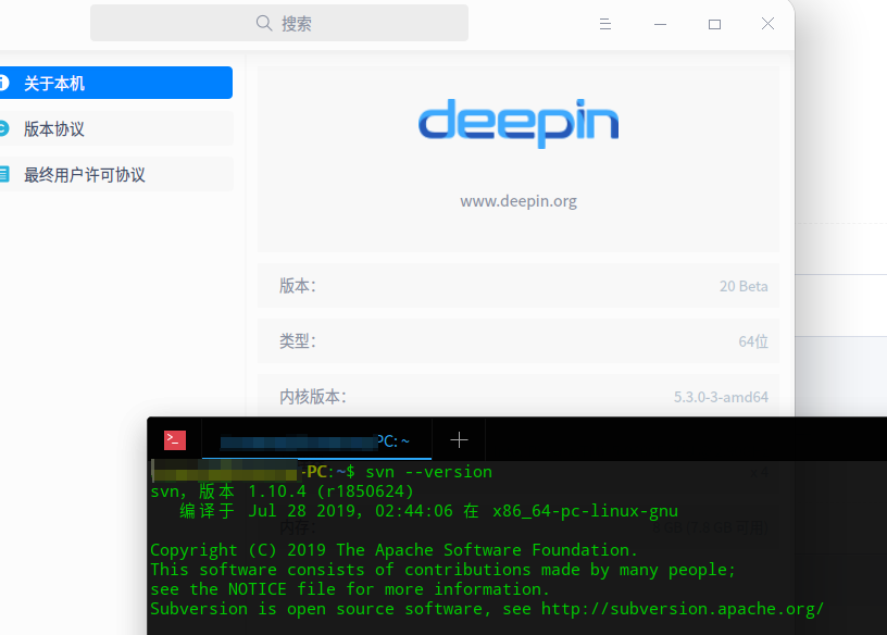

subversion哪个版本的?deepin v20嘛
https://bbs.deepin.org/post/196320
svn,版本 1.10.4 (r1850624)
编译于 Jul 28 2019,02:44:06 在 x86_64-pc-linux-gnu

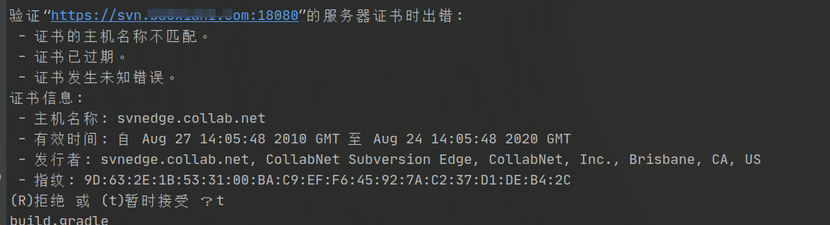

我天,我直装的不行,在虚拟机下装的也不行,这是要把我劝退了

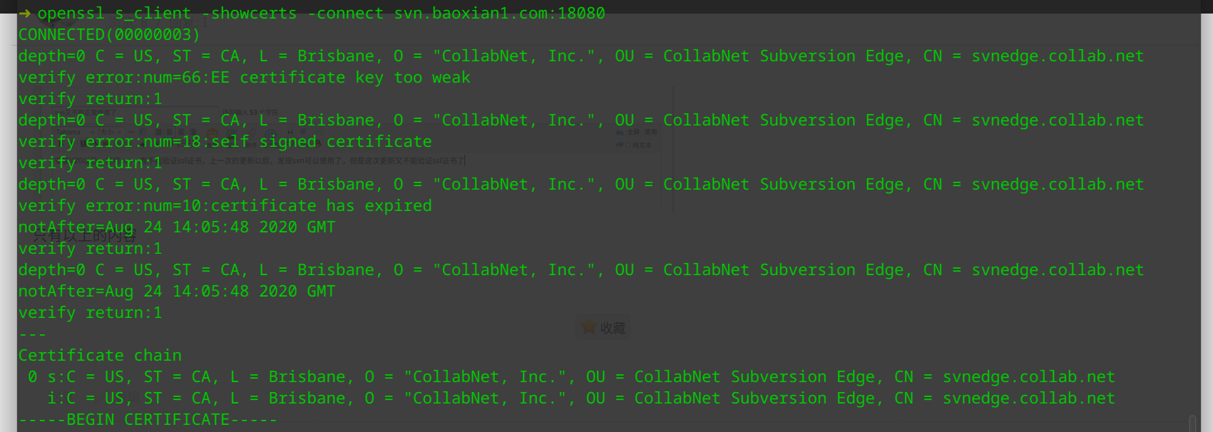

问题:deepin subversion 1.10.4 检出代码checkout,或list,代码库是https开头的,都会不断提示确认未知证书,输入p也会有一样的问题,这样获取代码效率极低,并且导致rapidsvn和rabbitsvn等客户端连查看版本库都不行直接报错。
多次尝试搜索百度 必应 谷歌,按照方法无果。deepin apt源使用subersion1.10.4的版本。尝试了以下方法无果。
1.尝试切换成Ubuntu18.04的阿里源重新安装的subversion1.9.7版本,结果也是一样。
2.怀疑系统直装的deepin有bug,切换回win10系统用vm安装了deepinV20Bate,结果任然。
3.怀疑svn服务器的问题,但是svn服务器是公司的没办法操作。
4.打开vm的CentOS7.0,做个对比实验,使用的是subversion1.9.5版本,只在第一次使用时提示,输入p-总是信任,结果就是能一路获取所有代码。
5.打开Ubuntu18.04 subversion1.9.7版本,和CentOS一样能够,一次拉取所有代码。
