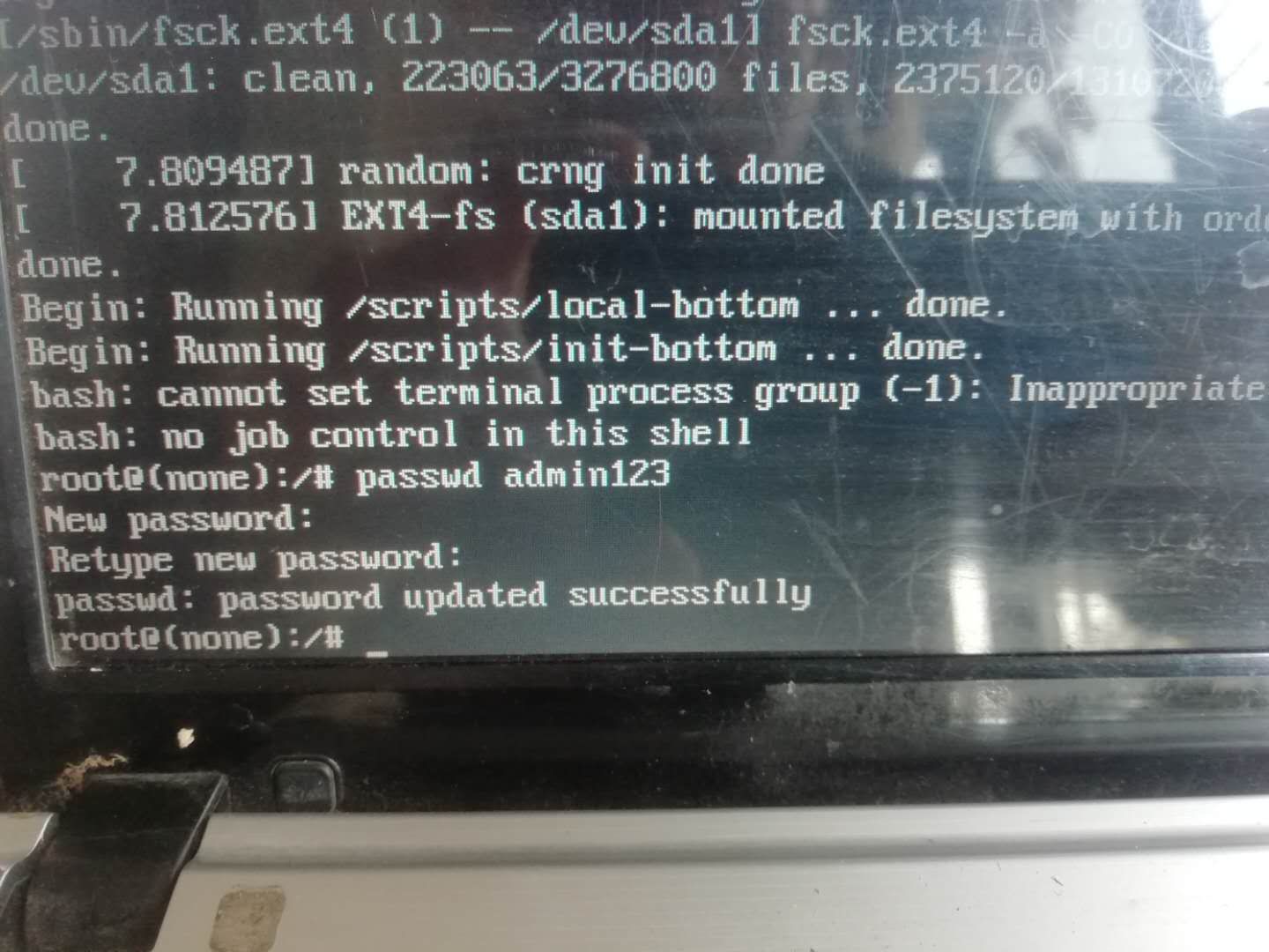

2021-01-02 18:30
每次都是输入密码时,啥都输入不了,键盘输入不了,上面就不显示字
knobralx
2021-01-02 18:48
我虽然英语水平不高,但也认得成功这个单词。明明说成功了,为何就是输入密码后提示错误。我疯了!
knobralx
2021-01-02 18:49
#20
knobralx:
我这个是修改用户登录密码,用户是admin123 所以输入的口令跟楼主不一样。
