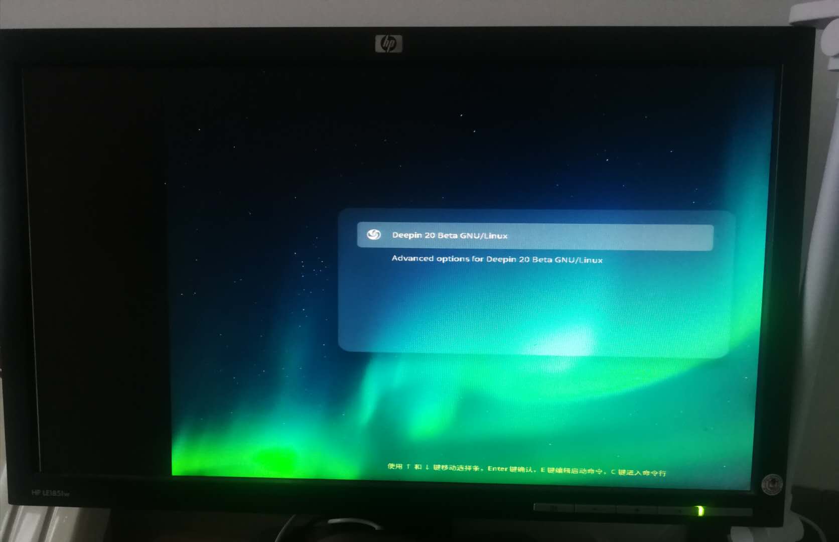

系统:V20beta
显示器分辨率:1366*768
这个GRUB分辨率显示不正常,如何调整?

sudo dedit /etc/default/grub
Copy the Code
找到 GRUB_GFXMODE 这一项,把后面的值改成1366X768,然后
sudo update-grub
Copy the Code
,重启看看是不是变回来了?
背包
2020-06-18 02:07
试过了,修改完重启,第一次正常显示,等第二次重启又恢复了
系统又把它改为默认的了
