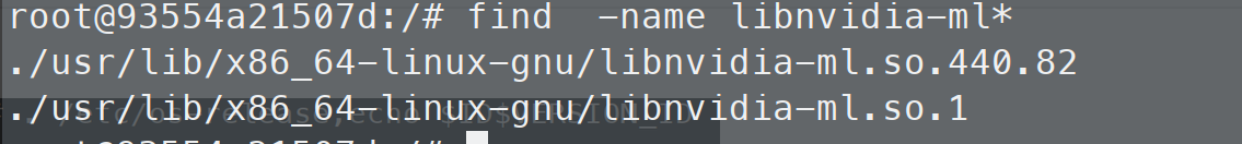

先说一下“略有不同”的部分吧,安装步骤都一样。
就是安装完启动一个CUDA的容器测试一下是否正常,同样跟其他帖子说的一样 找不到libnvidia-ml.so
不过,学着解决问题时 不一样的地方就来了:
其他帖子是这样的:
我遇到的 是这样的:
其他帖子都是两个so文件,一个是 so.1一个是后缀驱动版本号。
因为我启动tensorflow镜像后 python 加载它时报错 ImportError: libcuda.so.1: canxxxxxx....
我就以为这里少的这个 .1的文件是不是nvidia-smi默认要加载的呢?
我用 ln 软连接(硬连接报错无法创建) 或者cp 后缀为驱动版本号那个 为 so.1
然后直接运行 nvidia-smi (没有添加环境变量)能成功运行,但是显示信息不完整,CUDA镜像容器 竟然显示CUDA版本 N/A
这就开始不一样了吧,其他帖子说这个文件一开始就有。但是我的没有,我给他补上之后什么都没做竟然能运行了至少。
然后我就按照帖子说的 添加一下环境变量吧。
我有点懒,不想安装vim(网速慢,安装之前还不好更改到国内源)
我就用echo "export PATH=\$PATH:/usr/lib/x86_64-linux-gnu" >>/etc/profile 替代了 Vim编辑
结果source /etc/profile 之后 还是不行
没办法,安装吧,至少看一下 有没有”玄学“的东西存在
安装完Vim 之后,查看了一下文件内容,跟cat 显示一样没有添加错误,再运行测试 竟然好了。
(宿主机 /data/var/lib/docker/overlay2 目录下 find查找 sources.list。更改所有 结尾/etc/apt/sources.list的文件内容
可以直接更改已下载的docker镜像内的默认源 sudo权限可以做到)
我就删掉这个容器重新测试,启动新的容器,先运行 nvidia-smi 报错。
安装vim 其他啥都不做更改。好了 为了能整张截图,我就重定向 apt命令的输出了
还有值得庆幸的是,1.11版本以前的 tensorflow镜像容器 import载入错误,这个安装vim 竟然也能解决
有没有大神给解释一下 到底最初原因是少了那个依赖,为什么安装vim就解决了呢???
