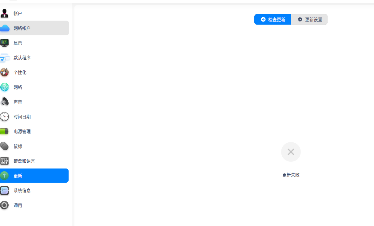

今日无意中看到新闻 说uos更新了,于是想到 v20也会更新。
在主页果真看到20200605有更新了。。
然后,打开v20的更新界面 提示 这个,,提示无法更新

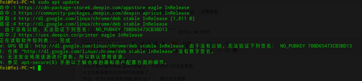

终端输入命令,提示下面的
请问要怎么彻底解决啊。。不太懂

这你一百度就知道了,导入秘钥就行了
jingle
2020-06-14 19:46
屏蔽下chrome三方源

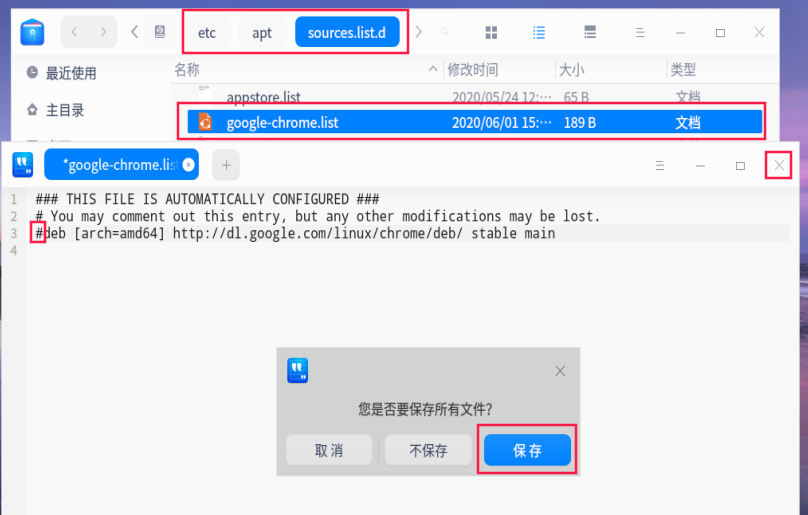

etc/apt/sources.list.d
这里面找找...
把deb [arch=amd64] http://dl.google.com/linux/chrome/deb/ stable main,前面加个#号注解掉...
#deb [arch=amd64] http://dl.google.com/linux/chrome/deb/ stable main
保存,退出...再更新...
这是谷歌游览器的软件源更新地址...以后想更新版本可以到网站下载.deb安装更新...
这里面找找...
原来如此,我以为要改 sources.list,愣是找不到 想要找谷歌对应的东西。。
