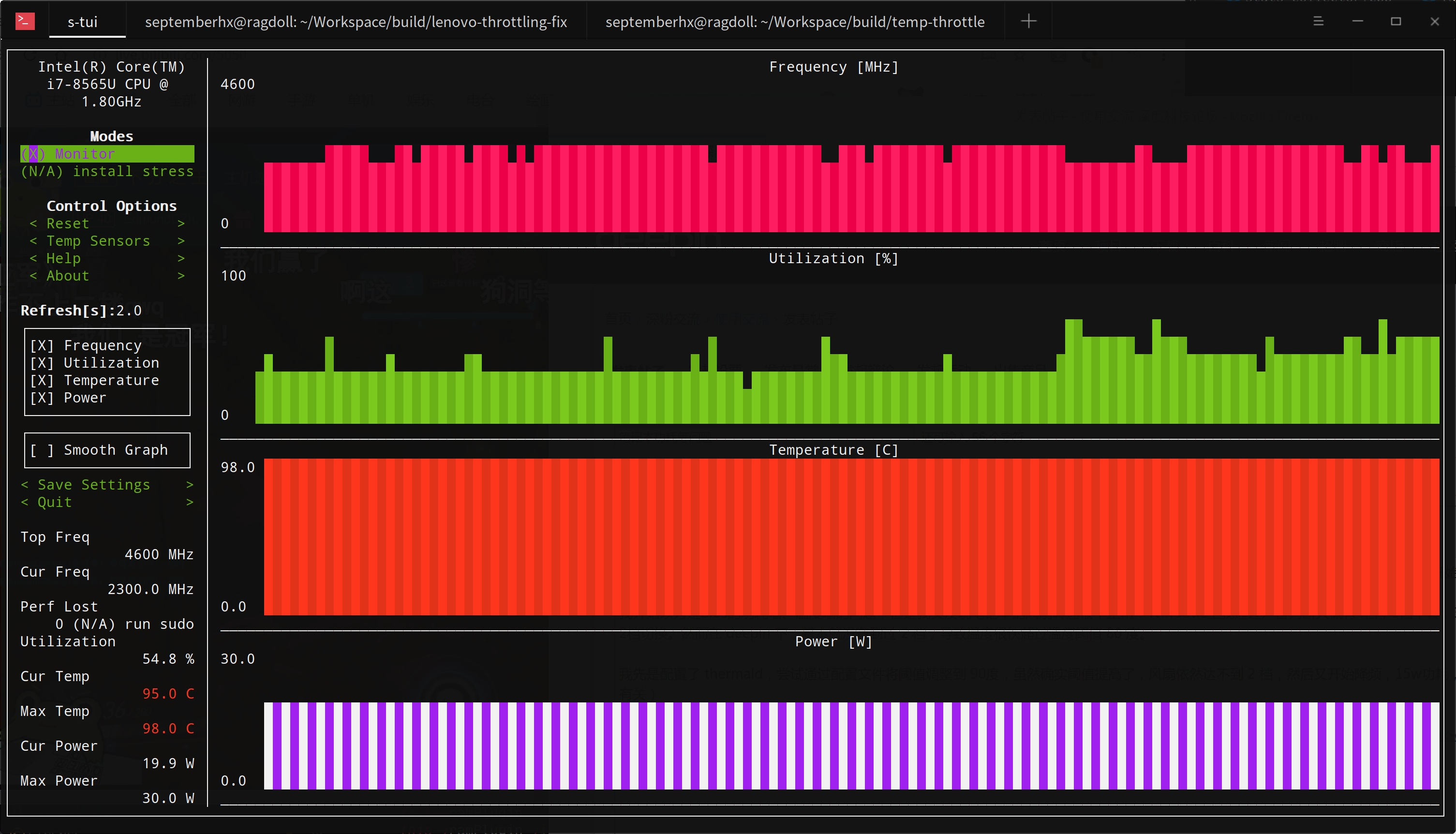

我以前也是这么认为的,直到我发现了我的苏菲在windows很少发烫但在linux下老是发烫的原因 ...
我开始以为是bios的功耗墙、温度墙的问题,但是我又发现笔记本的风扇转速很不正常:Windows上我通过声音判断大概有4档,0档不转,3档只有在性能模式下才能启动,一般是1 2档切换。然而在 deepin 下,基本就没有到过 2 档,导致温度很快超过温度阈值 80 度。
我先是配置了 thermald,尝试通过配置文件将阈值调整到 90度,虽然确实阈值提高了,风扇依然达不到 2 档,然后又开始降频,15w功耗,甚至看个直播都卡(当然也和我4k内屏有关)
后来又试了很多方法,都不好使,我都开始怀疑是惠普 bios 做了手脚。最后我发现了 https://github.com/erpalma/throttled#arch-linux-community-package
通过这个工具,在默认配置下,温度阈值到了90读,功耗提高到了 20w(能稳定在20w),风扇也能正常达到 2 档,总的来说是正常了。
各位觉得功耗等有问题的,可以用 s-tui 观察一下,apt就能直接安装。有问题的可以试试上面那个 github 链接。
