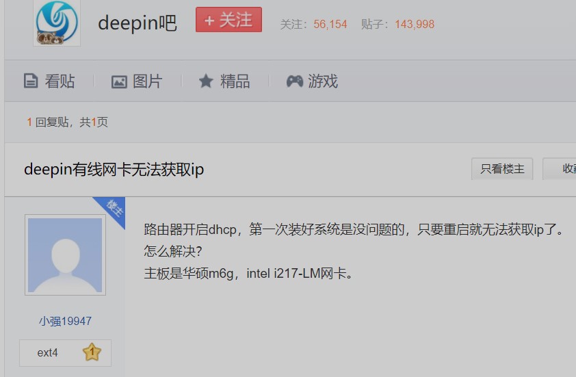

2020-06-16 02:44 解决了,大家参考这篇博客。
https://blog.csdn.net/ksws0292756/article/details/79154529
是因为win10影响了,关闭windows网络自动唤醒功能就可以了。
粘贴一下:
原理是这样的:由于windows的设备管理问题,使得在windows关闭之后,网卡可能仍然处于通电状态,这样一来,就会导致ubuntu系统使用网卡的过程中出现异常,从而无法上网。
解决方法很简单,我们只需要在
"我的电脑"->"管理"->"设备管理器"->"网络适配器"->"对应的网卡"->"属性"->电源管理 里面,关闭网络唤醒功能就可以了,如果你不知道具体对应的网卡的话,也可以直接打开网络和控制中心,将你的以太网禁用掉就OK了(博主就是着吗干的,干净利落),如果下次想要使用windows的话,开机后再启动以太网就行。
粘贴一下:
解决方法很简单,我们只需要在
