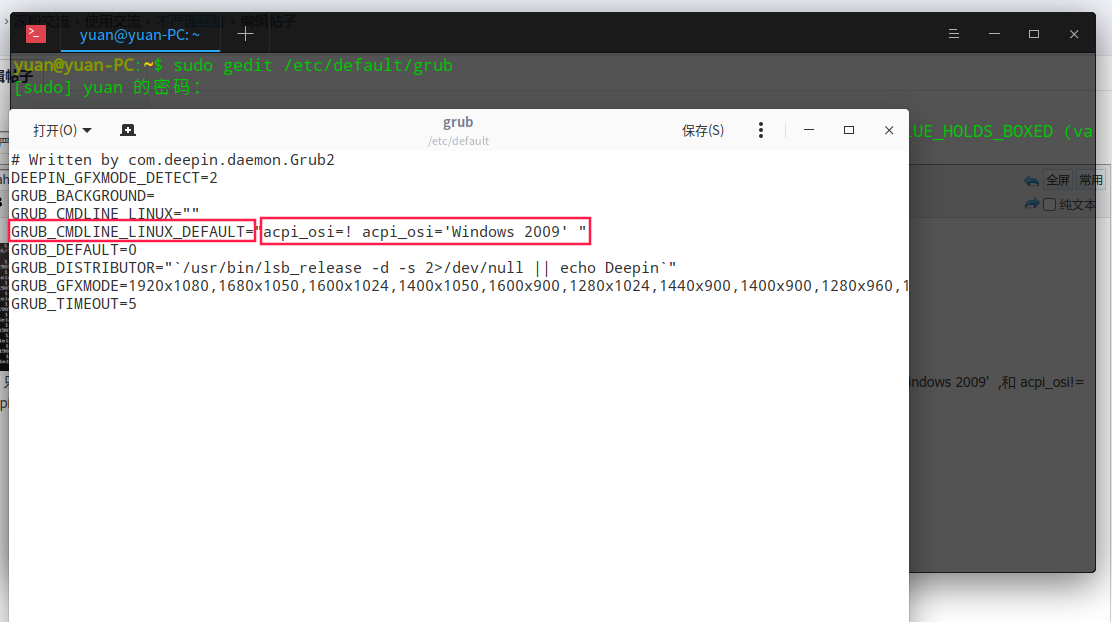

2020-06-12 23:50 其实就是编辑grub文件,类似于引导问题,你这个方法是正确的,我之前也尝试了很多次

, 看了帖子之后 , 就没直接动grub.cfg文件了, 哈哈哈 , 想找的评论区就是这个 , 感谢 Popular Events

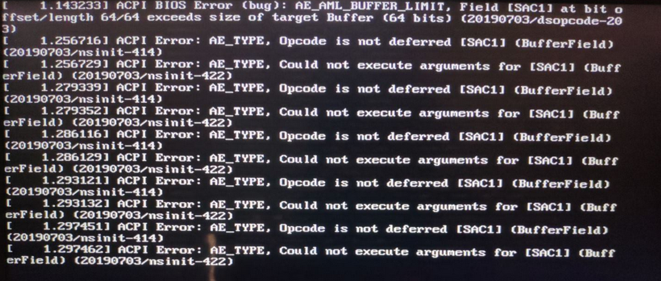

之前开机会经常性的卡在下述界面:
只能强制关机后看运气进
然后 , 这些天来再没出现过卡住的情况 , 开机重启都很顺畅 , 哈哈哈 , 非严谨经验 , 仅供参考 .
补充一下 , 添加完之后 , 执行一下更新
