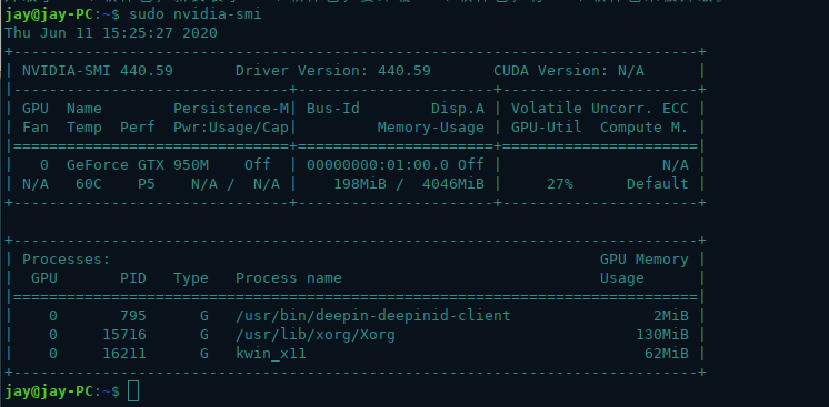

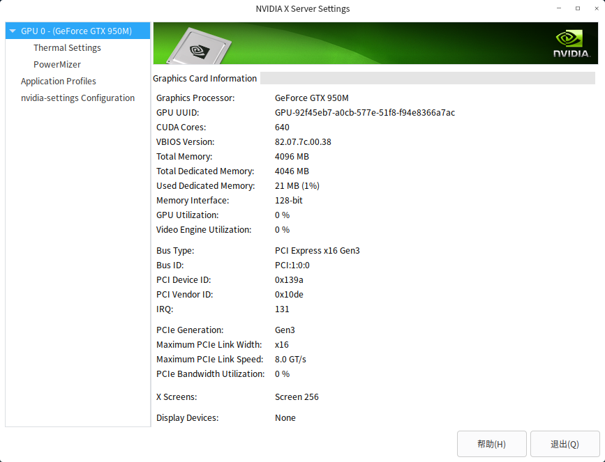

你用nvidia-smi的时候会发现nvidia的显存占用一直是0。那说明根本没起作用,接下来我们来配置一下:
Section "ServerLayout"
Identifier "Default Layout"
Screen "nvidia" 0 0
Inactive "intel"
EndSection
Section "Device"
Identifier "intel"
Driver "modesetting"
BusID "CI:0:2:0"
EndSection
Section "Screen"
Identifier "intel"
Device "intel"
DefaultDepth 24
EndSection}
Section "Device"
Identifier "nvidia"
Driver "nvidia"
BusID "CI:1:0:0"
EndSection
Section "Screen"
Identifier "nvidia"
Device "nvidia"
Option "AllowEmptyInitialConfiguration"
DefaultDepth 24
EndSection
然后加一个内核启动参数
sudo vim /boot/grub/grub.cfg
找到 'Deepin 20 Beta GNU/Linux' 下面的 linux /boot/vmlinuz-5.3.0-3-amd64 这一行, 在最末尾加上nvidia-drm.modeset=1,按ESC输入:wq保存,然后更新启动
sudo update-grub

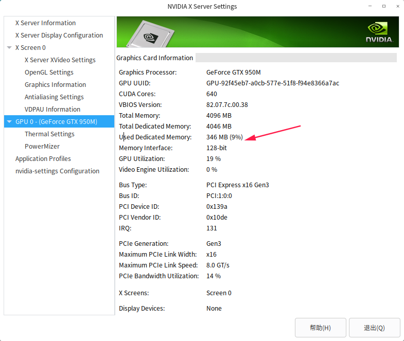

配置完成之后重启,再试试nvidia-smi,就可以看到n卡占用不再是0了。

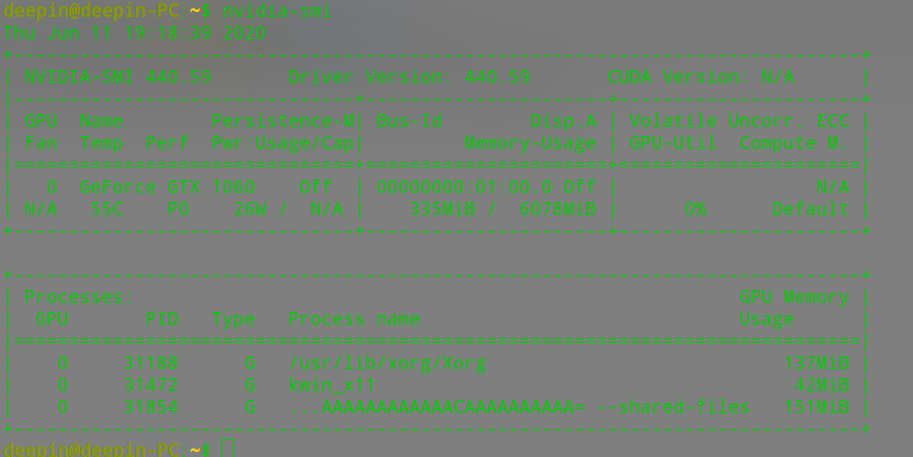

现在是服务打得开,但是nvidia显卡似乎无法运行
https://bbs.deepin.org/post/195853
最开始我折腾双显卡和独显闭源驱动,是为了能运行 davinci resolve(具体看这里),因为听说安装了闭源驱动 ...
目前已知:切换后deepin-movie 影院 无法正常播放,wps-ppt内嵌视频无法播放。只有声音,没有图像。 ...

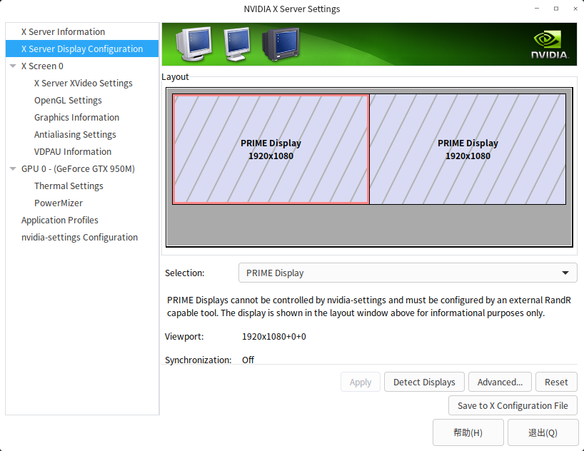

NVIDIA Server Settings 需要在使用英伟达的方式下才能打开。
似乎脚本加了 options nvidia-drm modeset=1 还是会有撕裂。。。。我是双显示器。

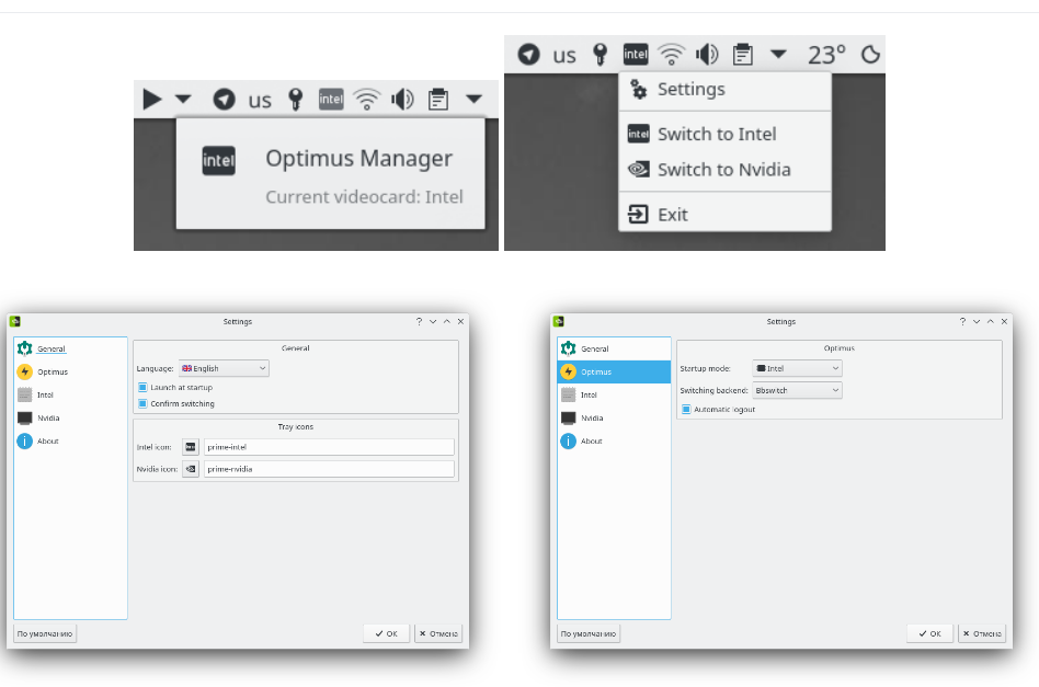

如果需要换成nvidia-prime可以看这个贴子,在现有基础上,运行Intel.sh切换致Intel集显,然后换源,升级Xorg-server,然后安装nvidia-prime就可以了。无需重复安装nvidia-driver等。所以这个贴子不影响使用nvidia-prime
https://bbs.deepin.org/post/191741
使用nvidia-prime的效果
