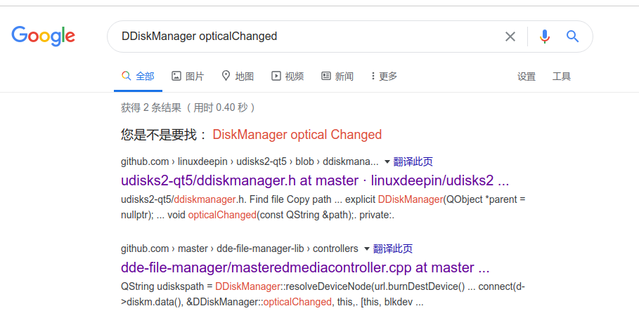

不确定是具体是那个模块.启动google搜索(百度这玩意,啥有用的信息都没有,针对我这个问题).https://google.fuckcloudnative.io/ 不用翻墙,直接来.
看上去有用.通过比较.确定应该是属于 NEEDED libudisks2-qt5.so.0 这个模块
