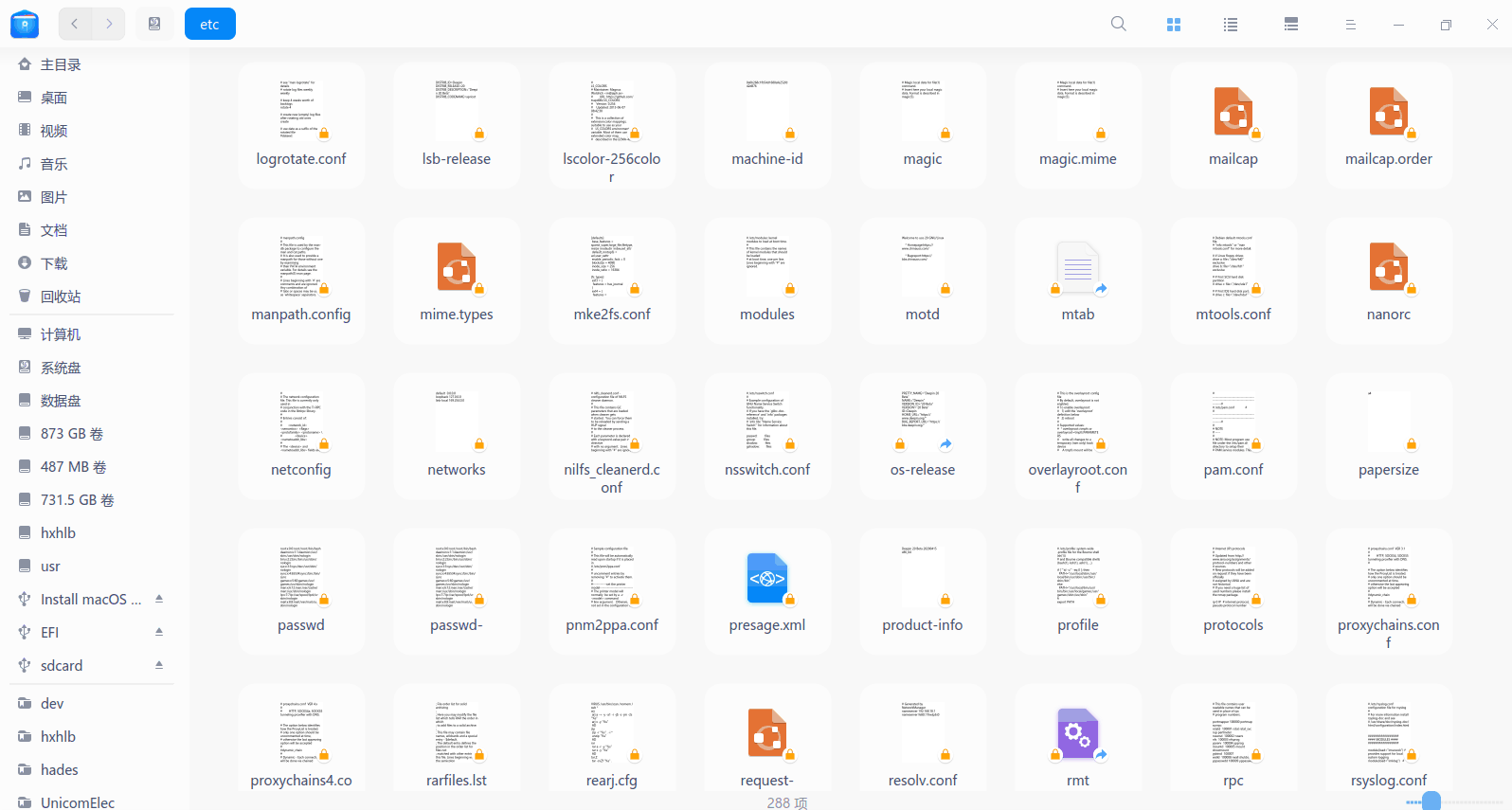

这个在管理员身份终端中打开, 对应的是 在终端中打开的那个选项.
论坛中很多网友都分享了如何为文件管理器添加右键菜单.
既然这样, 咱们就仿照着来加一个 在管理员身份终端中打开.
第一步, 打开终端, 进入目录 (或者用文件管理器进去, 看自己喜欢)
编辑一个文件(不会用vi的就用dedit或者其他的可视化编辑器来搞, 记得使用sudo):
内容如下:
但是问题出现了, 你会发现, 点击了之后, 输入了密码, 但是没有什么效果, 什么都没出来.
这是因为, 添加这个功能需要进行2步, 除了第一步的常规操作, 还需要在新建一个文件.
进入目录
创建文件
输入以下内容:
两个文件下载.
添加右键管理员终端中打开.tar.gz
效果图如下:
