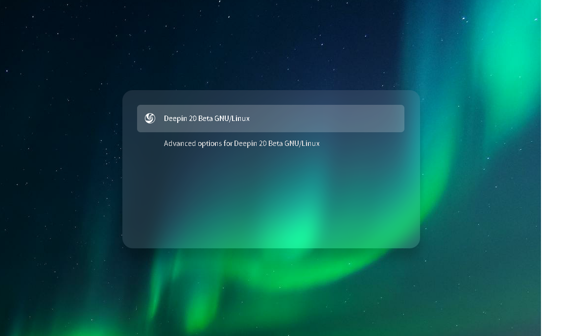

残念
2020-06-09 19:56
1、BIOS其实没啥需要设置的,对于联想的笔电,F2进BIOS设置页面,F12选择启动项;拯救者常用BIOS设置 https://b23.tv/BV1cz411z7mJ
2、安装deepin后就会由grub引导,可以选择进哪一个系统,长这样
如果你没有安装linux甚至windows的经验,建议你先不要实机安装,有很多人因此丢失数据,建议先在虚拟机中了解一下安装过程。
