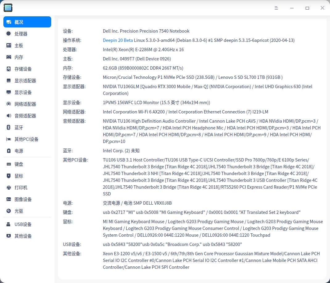

我使用的是Dell precision 7540电脑配备RTX 3000显卡,在安装N卡驱动后出现了以下问题:
问题一:将窗口拖动至屏幕边缘最大化会导致界面卡死,约10秒后恢复
可以通过ctrl+alt+f3再切回来重建kwin解决此问题,但是会导致问题二
***更新***
此问题已确认为dde-top-panel导致,已向开发者提交bug

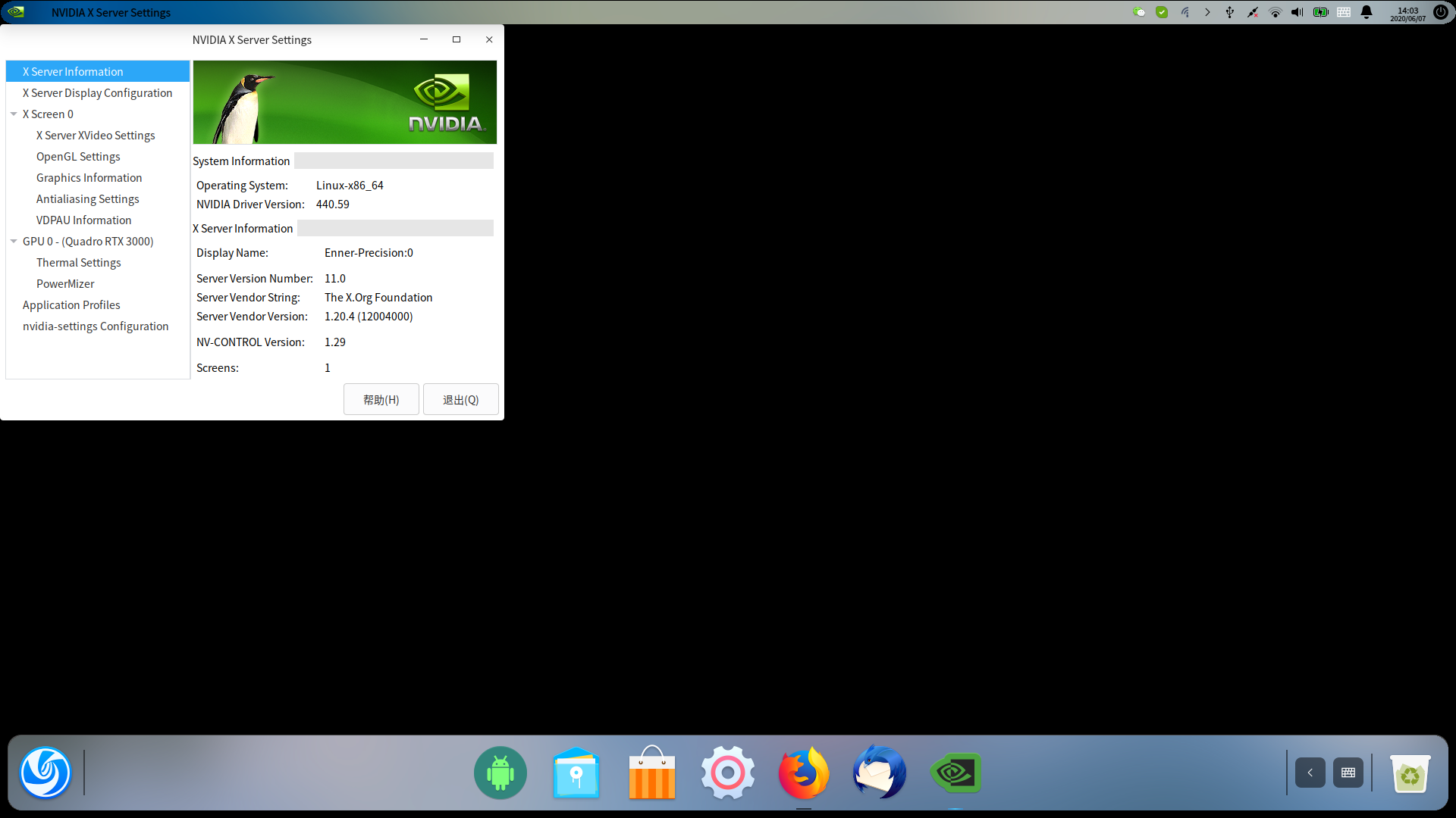

问题二:kwin重建后画面部分黑屏,如打开nvidia X server settings
电脑详细配置如下:
希望有大神能予以帮助,谢谢

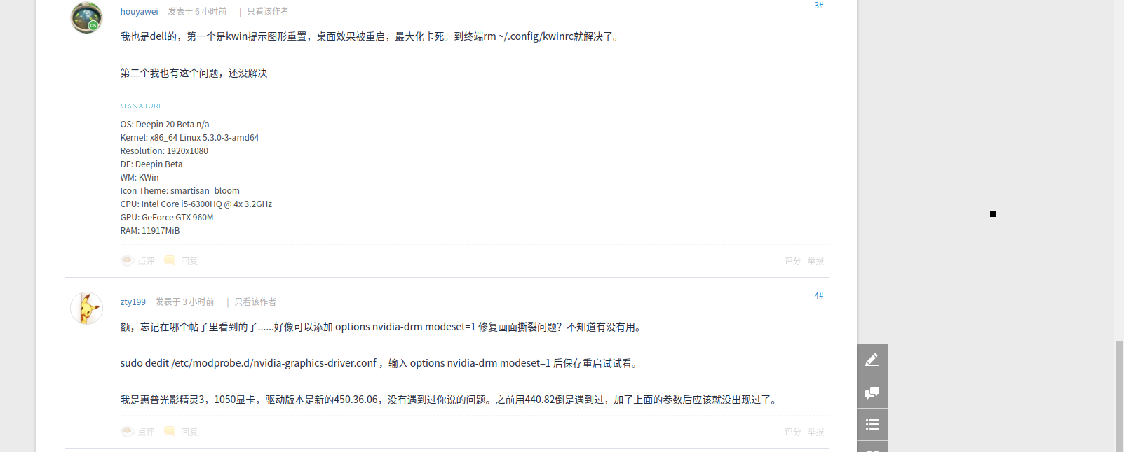

我也是dell的,第一个是kwin提示图形重置,桌面效果被重启,最大化卡死。到终端rm ~/.config/kwinrc就解决了。
  1. rm ~/.config/kwinrc
Copy the Code
第二个看这个帖子https://bbs.deepin.org/post/194764
  1. sudo sh -c "cat > /etc/profile.d/kwin.sh" << EOF
  2. #!/bin/sh
  3. export KWIN_TRIPLE_BUFFER=1
  4. EOF
Copy the Code
忘记、过去
2020-06-08 03:28
额,忘记在哪个帖子里看到的了......好像可以添加 options nvidia-drm modeset=1 修复画面撕裂问题?不知道有没有用。
sudo dedit /etc/modprobe.d/nvidia-graphics-driver.conf ,输入 options nvidia-drm modeset=1 后保存重启试试看。
