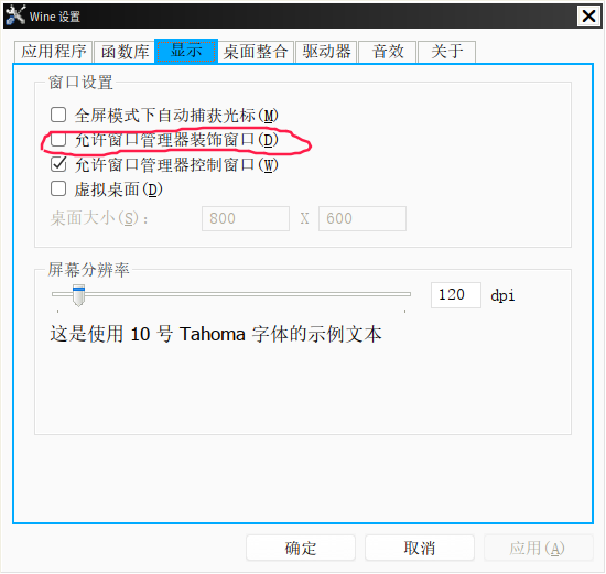

但是还有一个小问题,就是始终有双标题栏。直到昨天在逛论坛时无意间看到,可以在 winecfg 里面取消勾选“装饰窗口”来不显示dtk标题栏,这下可算是舒服多了。不过这样就没法右键标题栏了,有点类似以前火狐浏览器隐藏标题栏,只能通过alt+space调出窗口菜单了......不过问题不大,好看就行了......
这个打包基本就是更新了一下QQ音乐版本到1766,而且无意间好像还修好了登录账号后下次打开不能记住密码自动登录的问题,虽然怎么解决的我都不知道......可能这就是在Ubuntu和Deepin打包的区别?但是打包的时候忘记改回初始设置了,默认DPI设置为了120,同时取消显示dtk标题栏。其实说白了就是把 .deepinwine/Deepin-QQMusic 压缩了一遍......相比于大佬的工作量,我这基本就是ctrl c+v,最多就把安装路径和文件的格式和官方打包的微信和QQ之类的统一了一下,可算是治好了我的强迫症......
