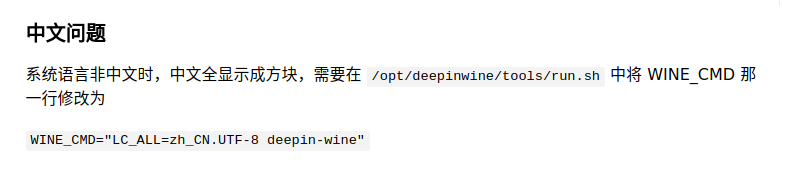

另外关于deepin-wine的中文支持:
这样的话就基本上能用了, 我在Ubuntu 20.04上使用正常, 除了侧栏没有了图标, 变成了wine的默认icon
