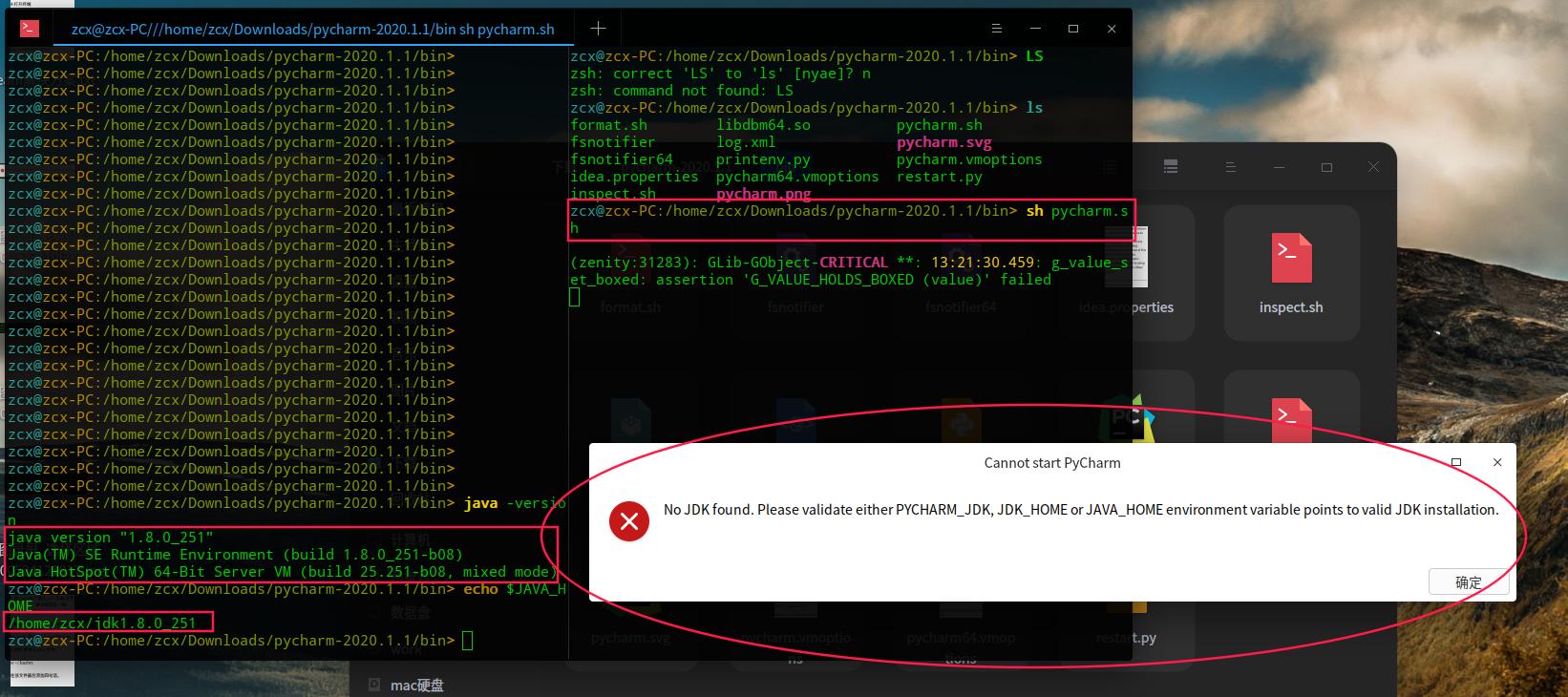

java环境没配置好吧,先echo $JAVA_HOME看下能输出jdk的正确路径吗,不能的话到/etc/profile下配置JAVA_HOM ...

我安装了 ZSH 在zsh配置文件写了JDK路径 还是不行。。。心态崩了

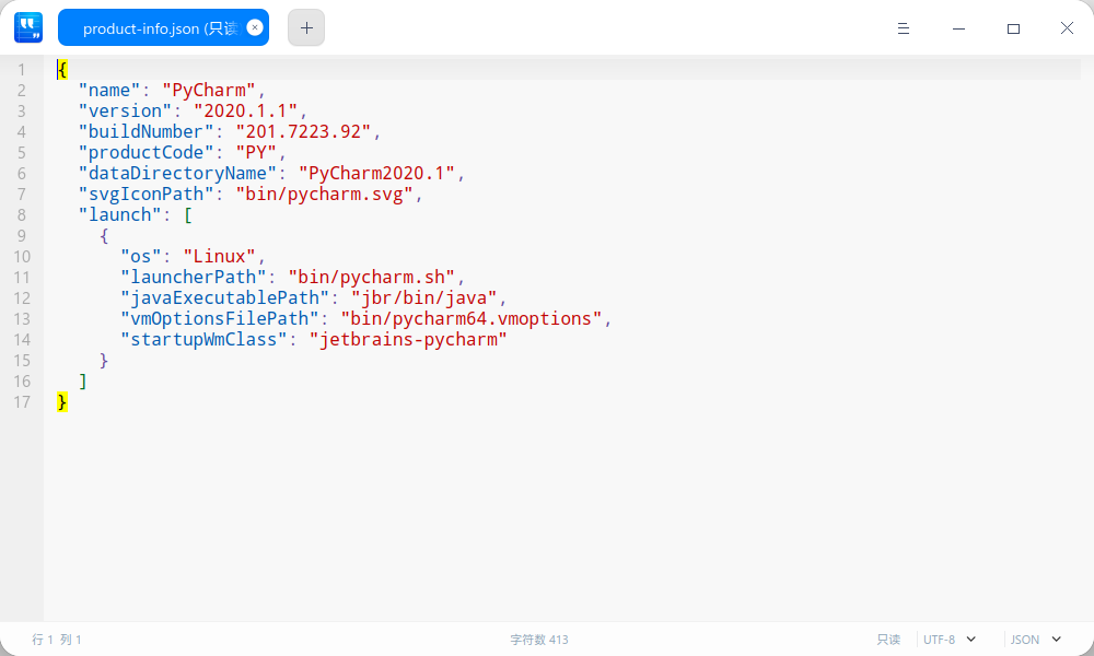

看下javaExecutablePath,这个product-info.json是在pycharm安装目录底下。官网的完整包里有独立的java ...
https://bbs.deepin.org/post/194921

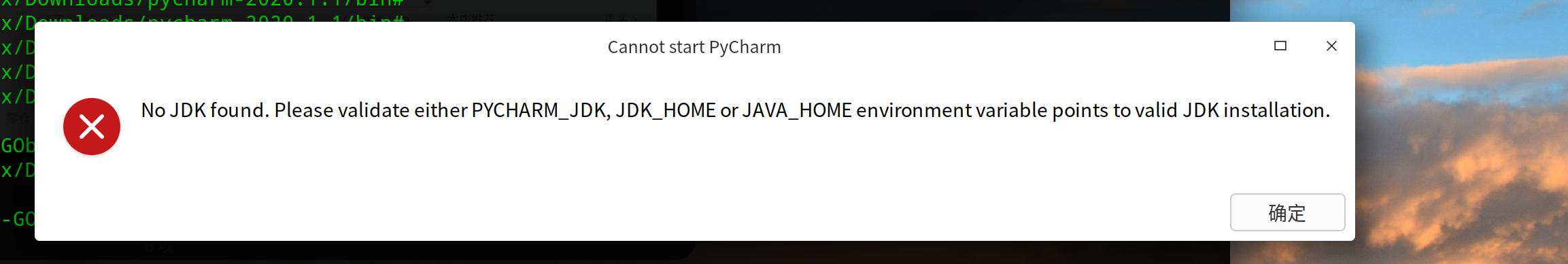

我这边 你看都配置好了 但是安装还是提示找不到jdk
如图

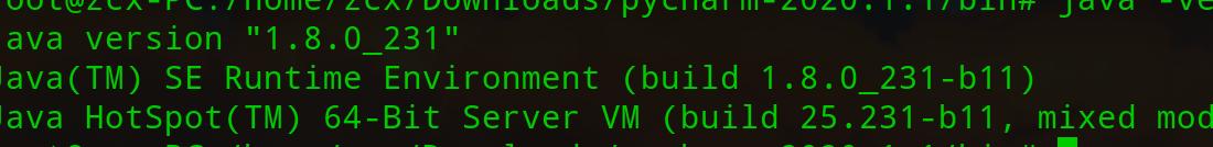

然后安装了JDK1.8 并且环境变量也没有问题
如图
然后发现一直找不到JDK 是怎么回事
