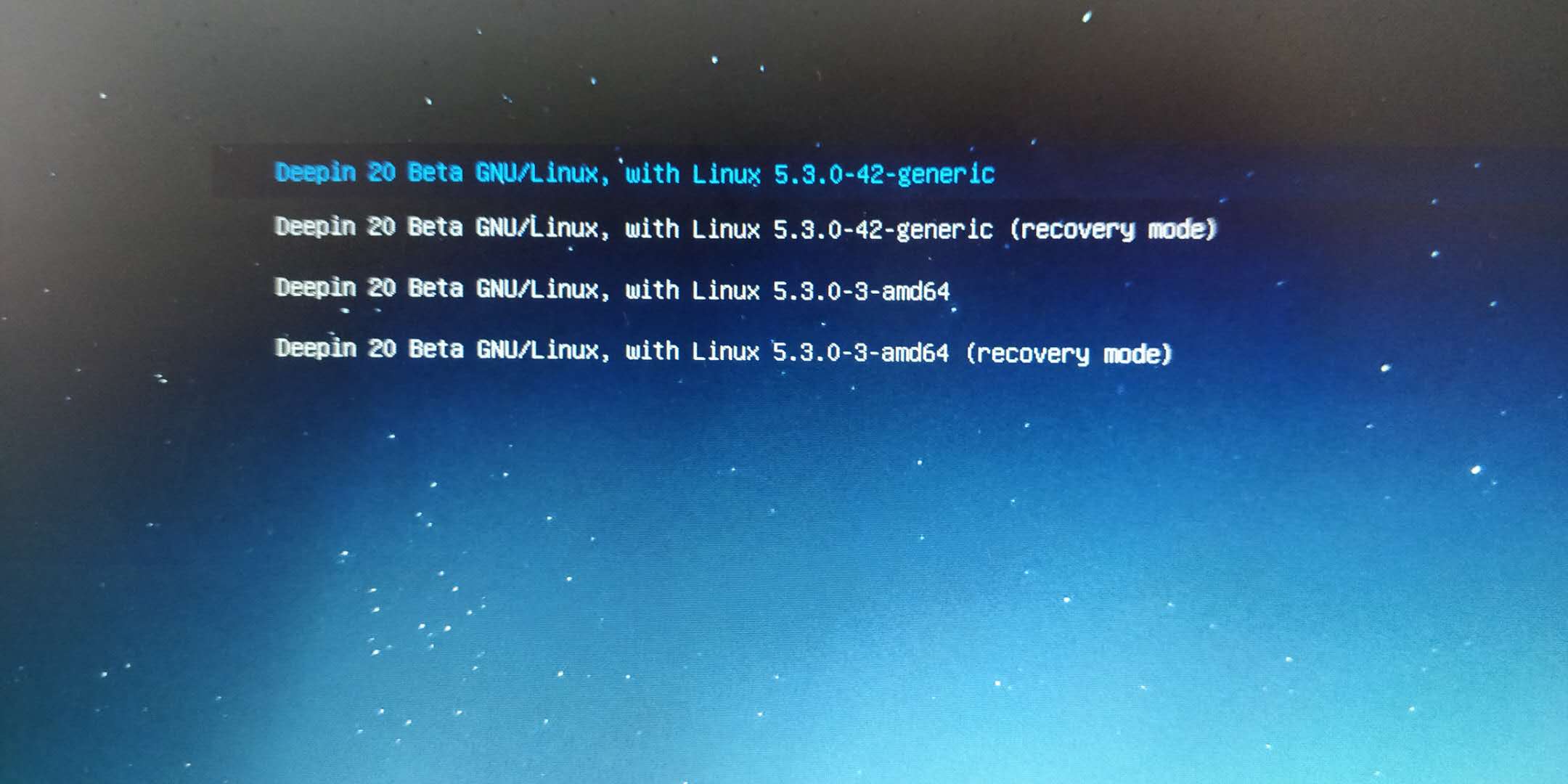

2020-05-22 18:32 安装virtualbox6.0会默认安装5.3.0.42内核,请删除此内核,保留5.3.0.3内核,能解决不少问题,参考我的帖子https://bbs.deepin.org/post/193625

同样删除试试,也许你的系统环境安装时认为需要此内核
deepin v20 安装了virtualbox 和讯飞输入法,发现需要重启才可以看到讯飞输入法,重启机器后
就看到了如下画面

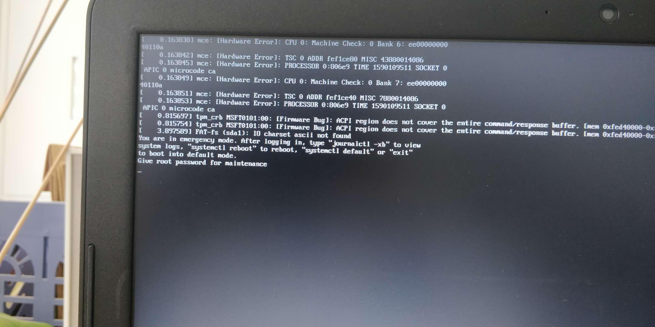

根据提示一番操作后,最终看到这样的提示

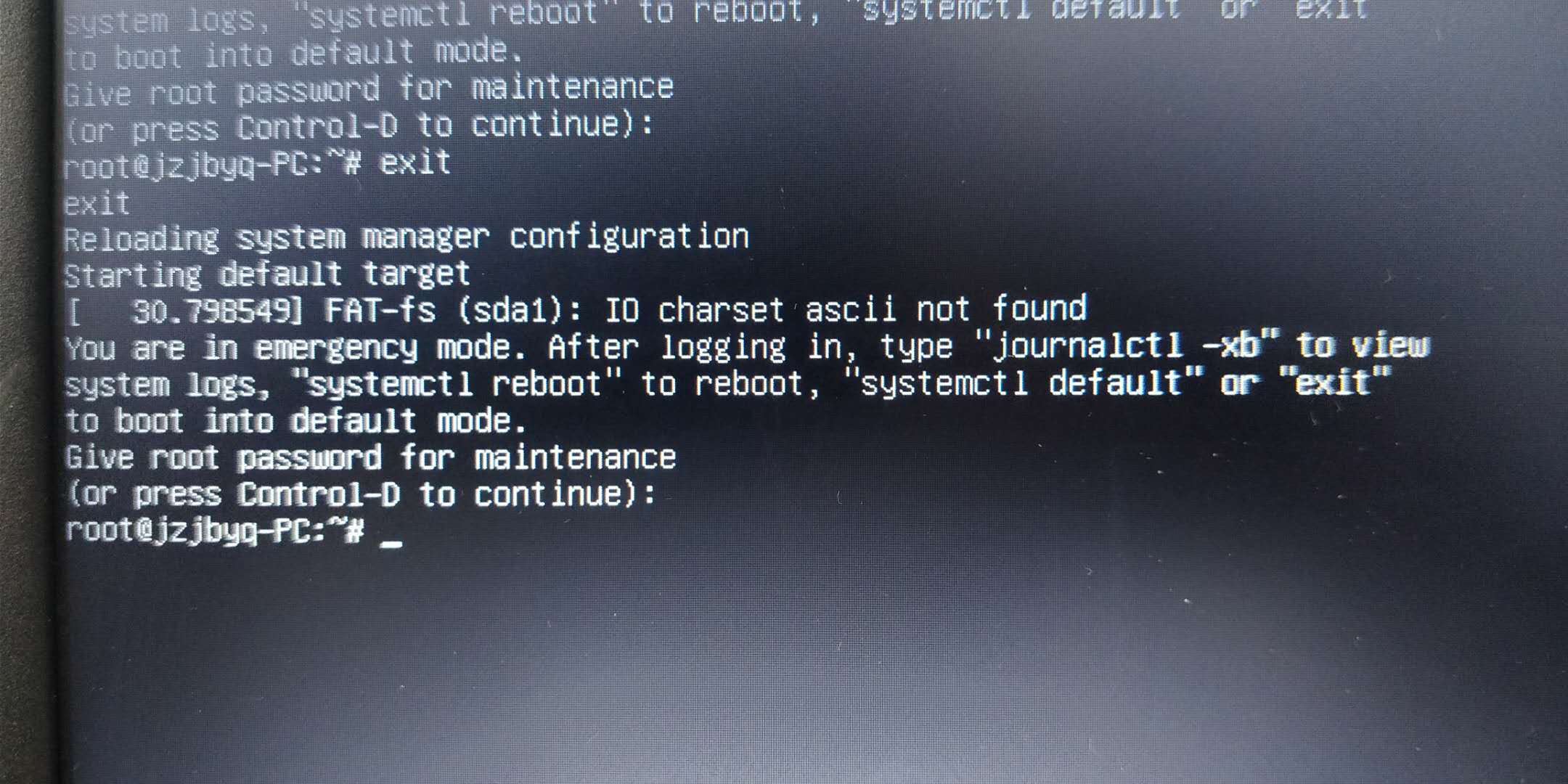

IO charset ascii not found
这个也按照提示百度查到要执行 mount /dev/sda1 /boot/efi -o iocharset=utf8
结果还是不行
但是开机到这里选择 amd64 可以正常进入系统
求助各位如何解决
可以让我正常进入系统
