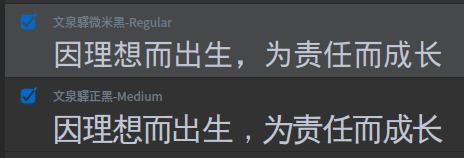

上面的命令我试了不成功,字体都是方块,可能是我没有装对应的字体吧。
mame-language DEB 包里默认使用字体为“WenQuanYi Zen Hei Sharp”,即
文泉驿点阵正黑,文泉驛點陣正黑,WenQuanYi Zen Hei Sharp
一般来说, Linux 中文用户电脑上,默认都会安装了这个字体。
查看自己电脑上是否已经安装了 “文泉驿系列字体”:
  1. fc-list | grep -i wqy
Copy the Code
输出示例:
/usr/share/fonts/truetype/wqy/wqy-microhei.ttc: 文泉驿微米黑,文泉驛微米黑,WenQuanYi Micro Hei:style=Regular
/usr/share/fonts/truetype/wqy/wqy-zenhei.ttc: 文泉驿正黑,文泉驛正黑,WenQuanYi Zen Hei:style=Regular
/usr/share/fonts/truetype/wqy/wqy-zenhei.ttc: 文泉驿点阵正黑,文泉驛點陣正黑,WenQuanYi Zen Hei Sharp:style=Regular
/usr/share/fonts/truetype/wqy/wqy-zenhei.ttc: 文泉驿等宽正黑,文泉驛等寬正黑,WenQuanYi Zen Hei Mono:style=Regular
/usr/share/fonts/truetype/wqy/wqy-microhei.ttc: 文泉驿等宽微米黑,文泉驛等寬微米黑,WenQuanYi Micro Hei Mono:style=Regular
如果自己电脑中没有 WenQuanYi Zen Hei Sharp 字体,或者想自定义中文字体,可以打开这个配置文件
gedit ~/.mame/mame.ini
查找  uifont 参数(大约在第187 行),如
uifont         "WenQuanYi Zen Hei Sharp|Regular"
替换成相应的字体名就可以了。(英文字体名,或者中文字体名,都可以)

可能我是非正常安装的字体,网上下载了字体文件安装的。
应急解决方案:
手动安装 文泉驿正黑字体
  1. sudo apt-get install fonts-wqy-zenhei
Copy the Code
附:修正思路:需要 deepin v20 和 UOS 默认自带中文字体的数据:
重要提示:
mame 目前只支持 TTF 或者 TTC  格式的中文字体。
不支持 OTF 格式的中文字体(会乱码)!
运行这个命令,把 输出粘贴出来。
  1. fc-list
Copy the Code
或者
  1. fc-list | grep -E "黑|宋"
Copy the Code

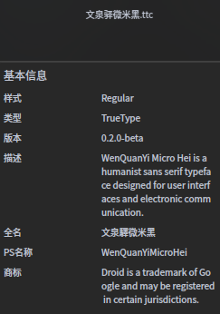

https://bbs.deepin.org/post/194838
应急解决方案:
手动安装 文泉驿正黑字体
deepin默认应该没有安装中文字体(中文名称的字体),其他的字体都是我手动下ttf文件装的。
我记得最开始没装字体去使用wps的时候,字体设置默认显示了宋体,但下拉选项没有任何中文字体可以选择。
