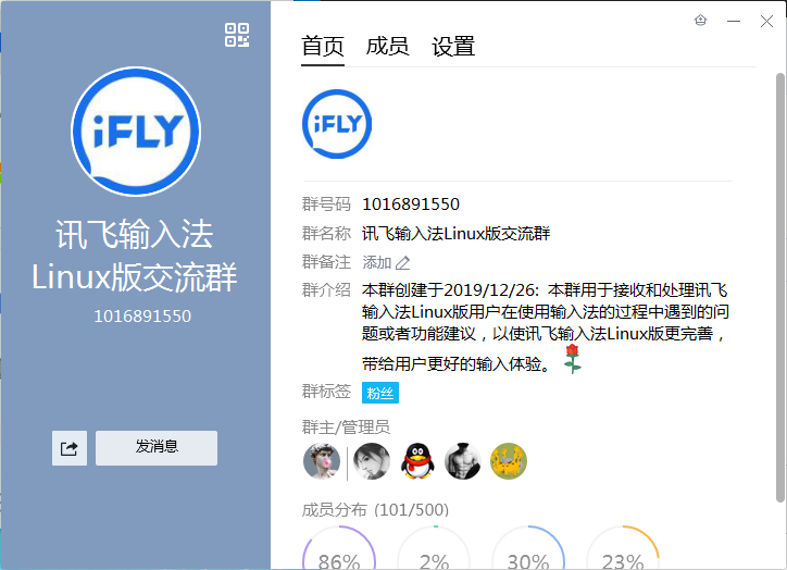

你还在因为输入法问题困扰吗???赶紧带上你遇到的问题,来这告诉我!!!!
对于大家最近遇到的问题,进行一下收集及整理,然后让官方人员有 bug 可修!!!!
讯飞输入法 Linux版 群:
1
2
2
1
2

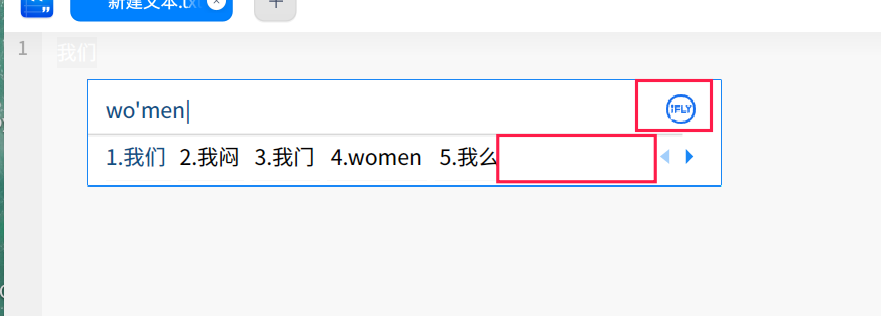

ailingyue
2020-05-20 17:45
1.小图标分辨率低
2.右边有一大块空白
