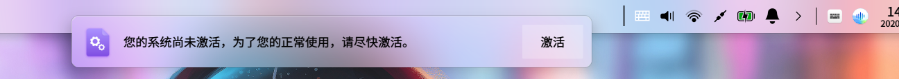

今天突然发现了一个桌面智能助手,点一下就会弹出这个,上面的激活点了也没有反应???

这个是uos的东西

弄个激活码试试能不能激活

第一个问题,可能是你重装了dde,会自动装上助手,在deepin上不能使用,卸载掉
  1. sudo apt autoremove deepin-aiassistant

打开终端,输入:
  1. sudo apt remove deepin-aiassistant
Copy the Code
完成后,注销一次即可。
