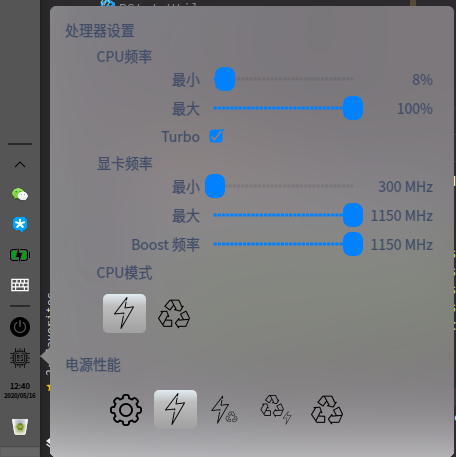

dde-pstate 0.1.0
2020/05/19 更新:打包成 deb,下载 https://github.com/SeptemberHX/dde-pstate/releases/download/0.1.0/dde-pstate_0.1.0_all.deb 安装即可。
另:本人电脑是 i7-8565u + UHD620,无独显,在近几年intel处理器的电脑上应该都工作正常。AMD无法起作用,显卡频率只能调整intel显卡
另另:其实 plasma-pstate 是有 nvidia 显卡模式调整的,是通过 nvidia-settings -q GpuPowerMizerMode 进行模式调整的,但是我没有N卡,所以没发测试,就没加上这个功能。
更新:加入GPU频率控制以及中文翻译

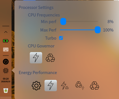

dde-pstate 0.0.1
之前用 KDE 的时候,plasma-pstate(https://github.com/jsalatas/plasma-pstate) 给我的印象很深刻,不过它是KDE的插件,不能直接在 DDE 上用,所以照着改成了 Deepin 版本——布局以及关键脚本都是它的!
用了 Intel pstate 相关,所以请参考 plasma-pstate:https://github.com/jsalatas/plasma-pstate 里面的内容安装必备组件
地址:https://github.com/SeptemberHX/dde-pstate
安装:参考 https://github.com/SeptemberHX/dde-pstate 中的 Install#From release 部分
