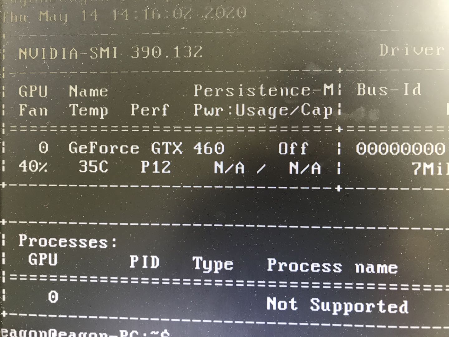

台式机,显示器接在主板上,装好了deepin运行正常,然后打算接回显卡,从nvidia官网下到对应的驱动(.run)后并成功安装之后,再把屏幕接到显卡信号源口,开机logo过了就黑屏了。
ctrl+alt+f2进命令行执行nvidia-smi可以看到独显有占用了(7M)。说明独显确实是起了 。但是有一个off标志,然后手动开启lightdm显示图形界面却还是黑屏。
显示off状态。
