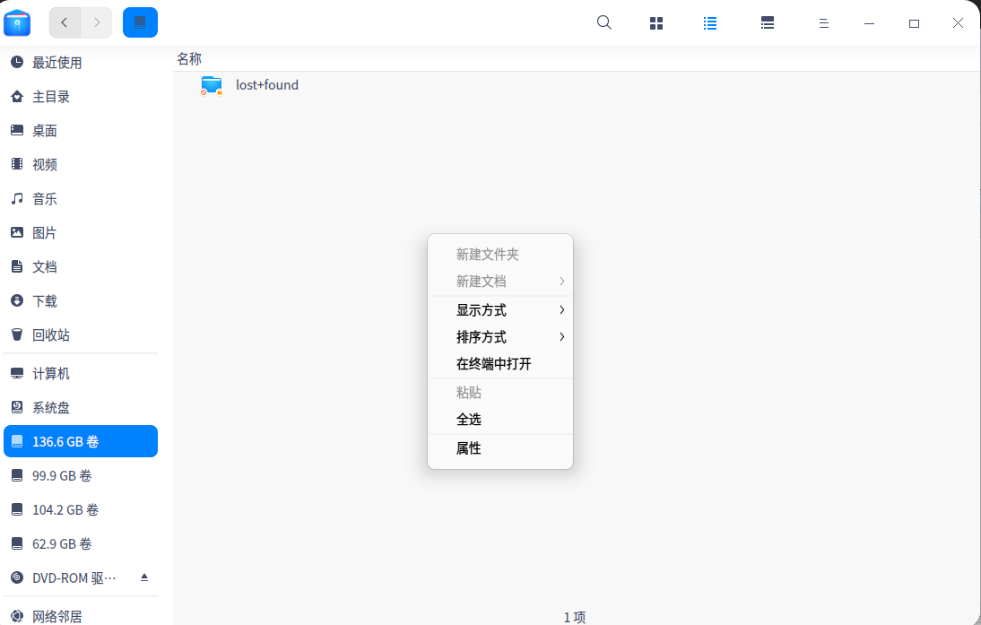

(1)安装deepin 20 Beta 后,无法在其他盘符新建文件夹!截图如下:

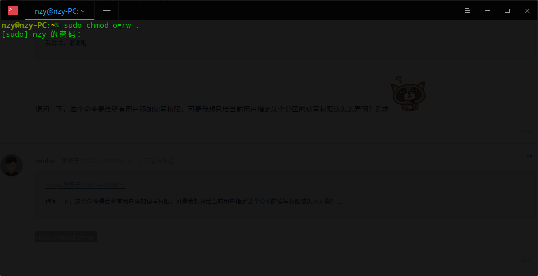

(2)终端无法输入密码,截图如下:
由于我是新手,初次尝试使用deepin系统,请给予帮助!

第二个 终端密码是无回显的 就是你输入进去没有显示 但是确实是输入进去了 这个是通用做法 第一个给的信息较少还没法判断

我看你这是一个空盘,尝试用 磁盘分区工具 从新格式化一下试试...谨慎操作...看清楚...不要格错盘了...
密码输入是不会显示的,这是Linux的特性,你只管输入,输完了直接按 回车 ,输错了也会有提示...重新输入就可以了...
你这个加权限的命令不要使用,貌似不对...一但权限搞错系统可能就挂了...

输入密码不显示的,回车就知道了
centimeter1983
2020-05-12 16:26
其他分区写保护,应该是windows系统下开了快速启动导致。
SamLukeYes
2020-05-12 17:50
https://bbs.deepin.org/post/194101
有lost+found应该不是win能识别的分区
demon07
2020-05-12 18:24
第二个 终端密码是无回显的 就是你输入进去没有显示 但是确实是输入进去了 这个是通用做法 第一个给的信息 ...
/ 分区是root账户的,管理员用户怎么可以新建文件夹
走钢丝
2020-05-12 18:36
windows 关闭正常吧?非系统盘吧?这样?
sudo chown 用户名:用户名  /media/用户名/* -R
