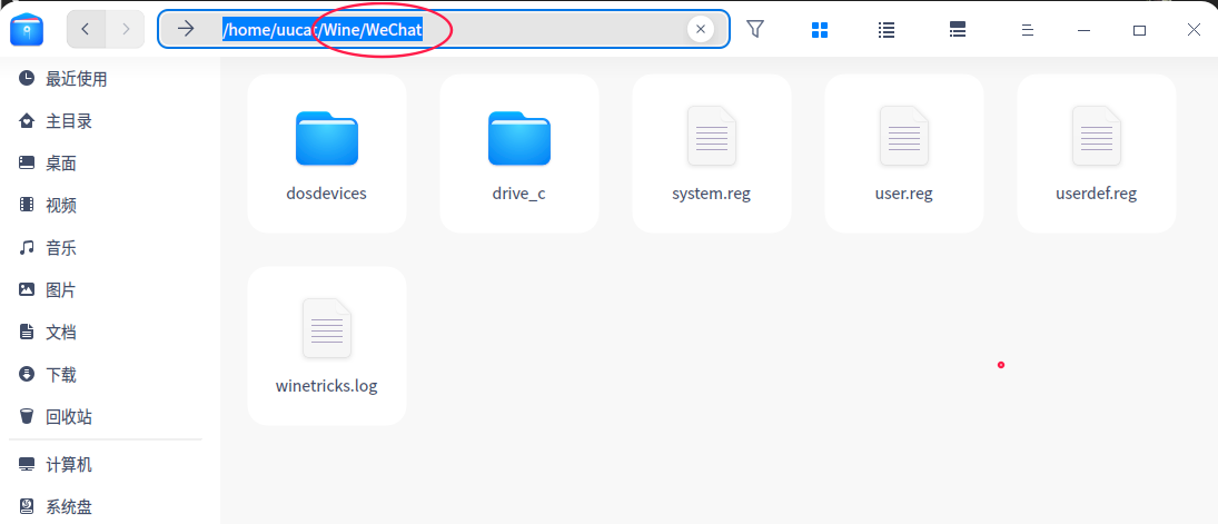

折腾一晚上终于找到办法了(前提是你是这么安装的 WINARCH=win32 WINEPREFIX=/home/你的用户名/Wine/WeChat wine WeChatSetup.exe):
如果不是的话就找到你的安装目录,替换一下路径就好。

因为你的微信不是安装在我这个路径里面了 ,找不到当然报错了。你看我安装的位置, 我手动在主目录创建了一个Wine文件夹,  然后在里面初始化了一个wine环境
我猜测你的微信是在这个目录里面:/home/lijiang/.wine
你找一下你的微信是不是在这2个中的其中1个里面:
/home/lijiang/.wine/drive_c/Program Files (x86)/Tencent/
/home/lijiang/.wine/drive_c/Program Files/Tencent/
我想你应该知道怎么进入这种带点的路径的吧。CTRL+L然后直接粘贴路径, 回车。
