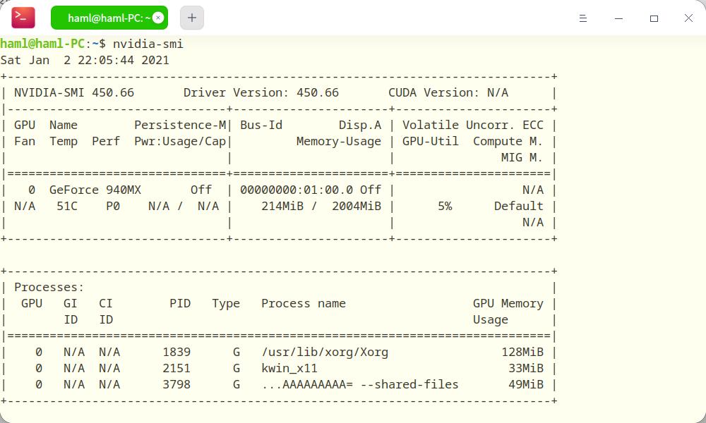

#45
想请教各位dalao,完全按照这样的步骤进行后,我的独显还显示Off,这不等于白安驱动吗…跪求dalao回答
