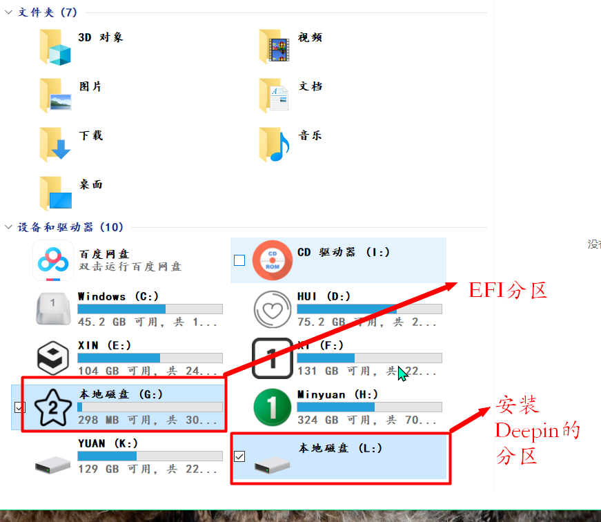

双系统,在windows那边把分出来的区先格式化成ext4格式,再进行deepin安装,不然,引导出问题时,进入到grub里会找不到你的根目录,live系统进去了也识别不了的deepin系统盘,我的是这样子的

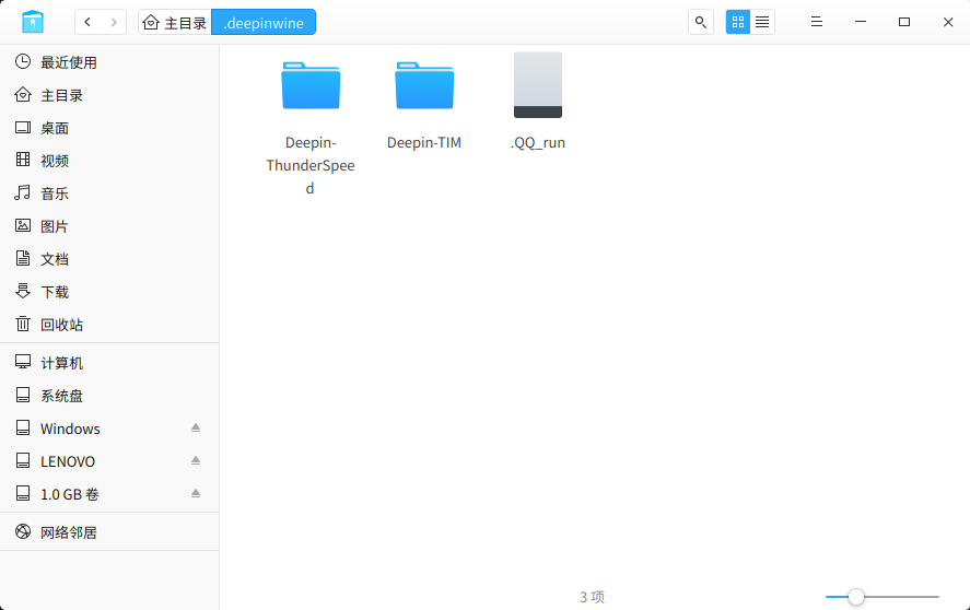

5、如果微信、QQ等用deepin-wine应用无法打开,先尝试删除主目录下.deepinwne(这是一个隐藏文件夹)文件夹下对应的文件夹,再次尝试是否能打开来来张图比较直观
论坛中反馈最多的是微信打不开(原因是微信的自动更新程序),那就直接来命令吧
  1. rm -rf ~/.deepinwine/Deepin-WeChat/
Copy the Code
6、对于安装双系统后,deepin无法对其他分区进行写入,可先尝试从windows重启到deepin,再试一下能否写入。如果能写入,这需要关闭windows下的快速启动;若果问题依旧,论坛搜索或发帖。
7、再想想。。。

         先说明只是我遇到的问题,不具普适性。这是前两天我折腾时碰到的,之前安装deepin没有注意过这点。以前我的安装方法都是在win10那边分一个区出来,然后擦除该分区,此时该分区就是未分配空间,然后我就去安装deepin了,安装过程也没什么问题,一切正常使用,而且这个分区还可以在win10那边设置隐藏,这样就看不到这个分区了。
         后面我安装v20的时候也是这么安装的,但我分出来的EFI分区在win10那边时可见的,就想着把EFI分区隐藏了,结果就是引导不在了,然后就想着修复引导,在grub里边用指令找boot,都是说unkonwn file system,查的另一个方法是在安装得时候进tty里边去修复,结果也是找不到。
         然后又看到用deepin live去修复,结果修复软件里连deepin盘都读不出来,就别说修复了。
         我得出这个结论是因为我用移动硬盘上的deepin做实验了,移动硬盘我就是先在win10里边格式化成ext4格式,win10可见,但无法使用(windows不识别ext4),然后安装的deepin,在后插入移动硬盘,再进grub,用指令找到了移动硬盘上的/boot,ls可以看见grub文件夹,所以这么来的。
         隔了一天我折腾nvidia-prime的时候动到了libc6,一下子又废了,折腾修复未果后,只想到进移动硬盘上的deepin,把电脑上的deepin里的一些文件复制出来,然后重装了,此时我电脑上的deepin分区之前格成了ext4,在移动硬盘deepin里可以进入。

对楼上的一个说明:文件夹名为.deepinwine,少打了一个i,如果要手动删,须在文件管理器的设置中勾选 显示隐藏文件
