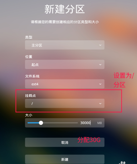

想问下怎么老是出现这样的事情,不想全盘安装了

我已经选根目录了。还让选。不知道怎么办了?

好像缺一个挂载点什么的,论坛搜一下,我也碰到过这个问题
pzm9012
2020-05-09 18:55
请换成简单模式安装,或者确认对于要安装的分区,你是否把挂载点从 不挂载 改为 /

你根本没理解Linux的设计,建议找本基础的书去看看吧。
Linux必须有个/目录才能安装,你根本没设置/目录,自然不能安装

感觉还是需要有人出一个简单的视频给没装过的人看的,很有必要。找到那个你想安装的“盘”,格式化成“ext4”,挂载为"/",然后安装吧。格式化的盘和win的c盘一样,就是啥都没了。

建议你了解一些linux的基础知识再在真机上安装使用,你不指定根目录所在的分区就是没有指定系统要安装在哪里,它怎么安装

虽然我对linux了解的不够多,但是我安装win还是会的。盘肯定是指定好的。,但是还出现这样的问题。

你选了哪个做根目录哦,你这个图里面都没有根目录
让我康康
2020-05-09 19:36
你说你已经选根目录了,可是从图上看你根本没选啊,你是不是不知道怎么选啊?
不懂就用简单模式吧。全盘安装不推荐。

看你的图片你真的真的没有指定 / 分区 ,并且你也没有留"未分配"的磁盘给deepin,你可以进你的win然后用磁盘管理器将你想安装deepin的分区删除(是删除不是格式化),或者在图片所在的界面点一下右下角的"删除",然后上面的列表每一行后面都会有一个  - 的图标,点一下你想安装分区后面的 - 然后点 "完成",那个区就会变成"未分配",并且后面会出现一个 + 图标,你点一下就会出来一个弹窗,把弹窗里的"挂载点"那一项改成  /  就可以安装了,另外如果你想要使用deepin(或者任何其它的linux发行版系统)作为日常使用的话,还是需要学习一些linux相关的基础知识,linux的设计理念和win并不相同,很多东西都是有很大差异的。

将安装盘格式化成/分区,直接点击安装

2020-05-09 22:13
选中你准备用来安装系统的分区,按上图设置好后点 新建 ......新建完成后就能安装了.......
分区大小你改不改都行,看你自己,我是准备了70G的空间,直接新建挂载"/"目录安装的......

双系统安装,请留出一部分空闲磁盘来进行分区。

我看明白了,楼主以为“根分区”就是“windows的根目录”,所以他应该是选了win所在的那个磁盘。
