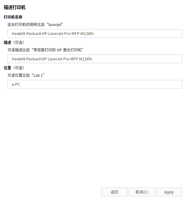

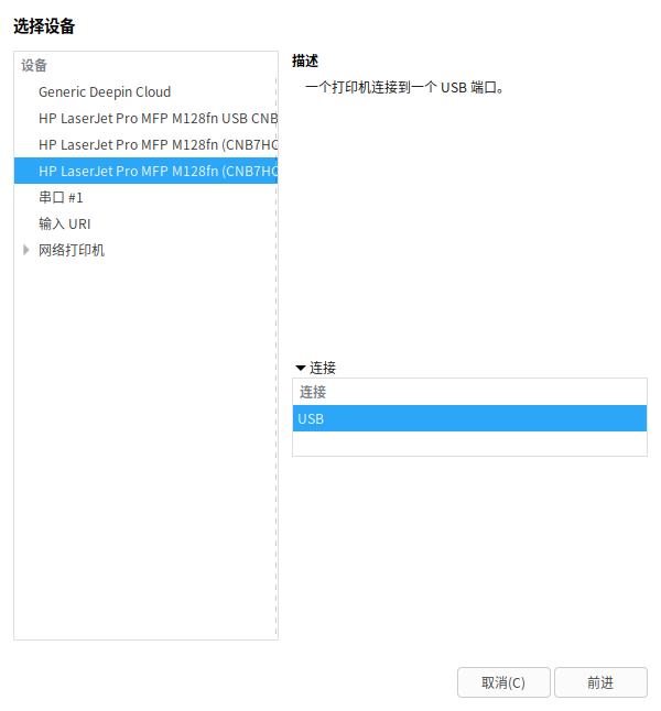

在64位15.11桌面版下安装打印机,打印机型号为hp LaserJet Pro MFP M128fn,安装顺利,但打印出错。详图如下,请问怎么解决?
