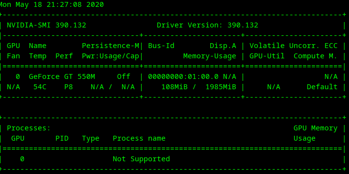

看看我的N卡信息:是工作还是不工作:
https://bbs.deepin.org/post/192750
NVIDIA-SMI正常输出说明驱动已经安装上了,N卡可以工作。只是大部分软件仍然运行在核显上;一些软件可能 ...
我试了kdenlive等几款视频处理软件,里面都没有硬件加速可选。
