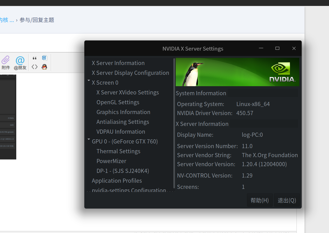

liujy126
2020-07-16 22:59
#129
n卡还是散了吧,不会搞,看不懂

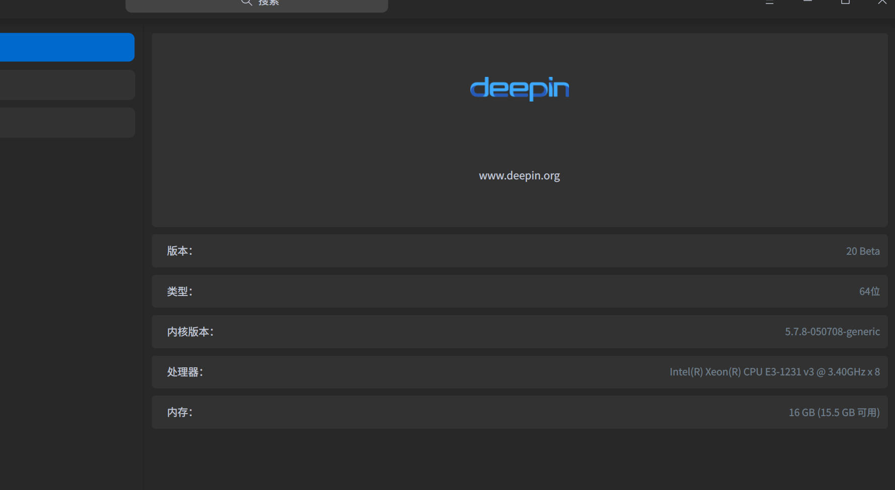

pxl660980
2020-07-17 03:50
#130
原来光光发图是不是可以的,所以得要肺几句话!
