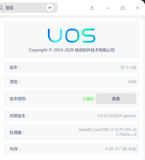

已升级成功,试试看有没有什么问题
cnyangbaisong
2020-05-29 01:38
#106
谢谢楼主,太厉害了,用你写的命令行,UOS个人版成功升级内核到5.6.14,一切正常,谢谢!
