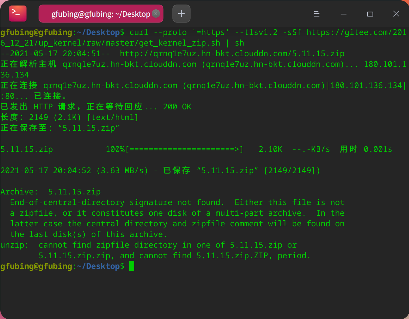

玉箫
2021-05-18 04:07
#259
玉箫
2021-05-18 04:08
#260
玉箫:
是什么原因下载终止也无法安装
...13 / 14
