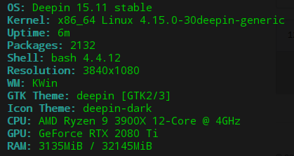

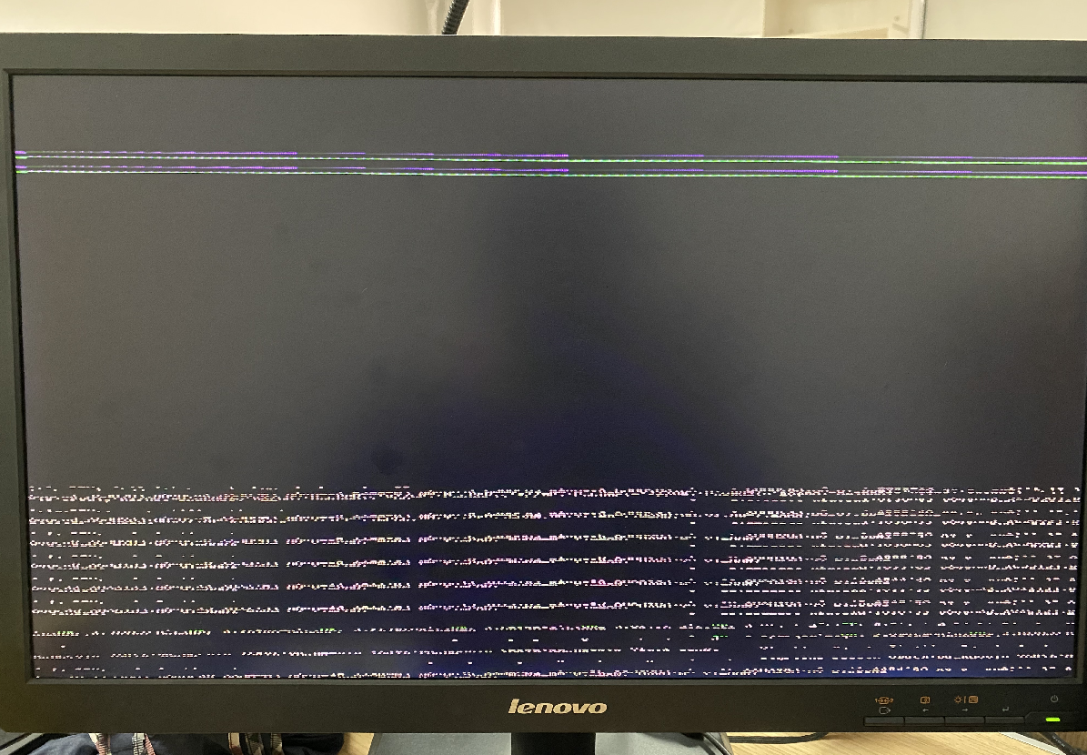

求助大佬,因为需要使用蓝牙,查看https://bbs.deepin.org/post/186415#%E8%93%9D%E7%89%99 帖子后,尝试升级系统内核。升级至5.3后无法进入系统,如图所示花屏:
机子配置:
目前已经回到了4.15内核。
另外,请问还有什么办法可以使用AX200系列的蓝牙功能?

2020-01-14 20:44
用 5.3.18的内核, 我的 台式也是 ax200 用这个内核就行了。
