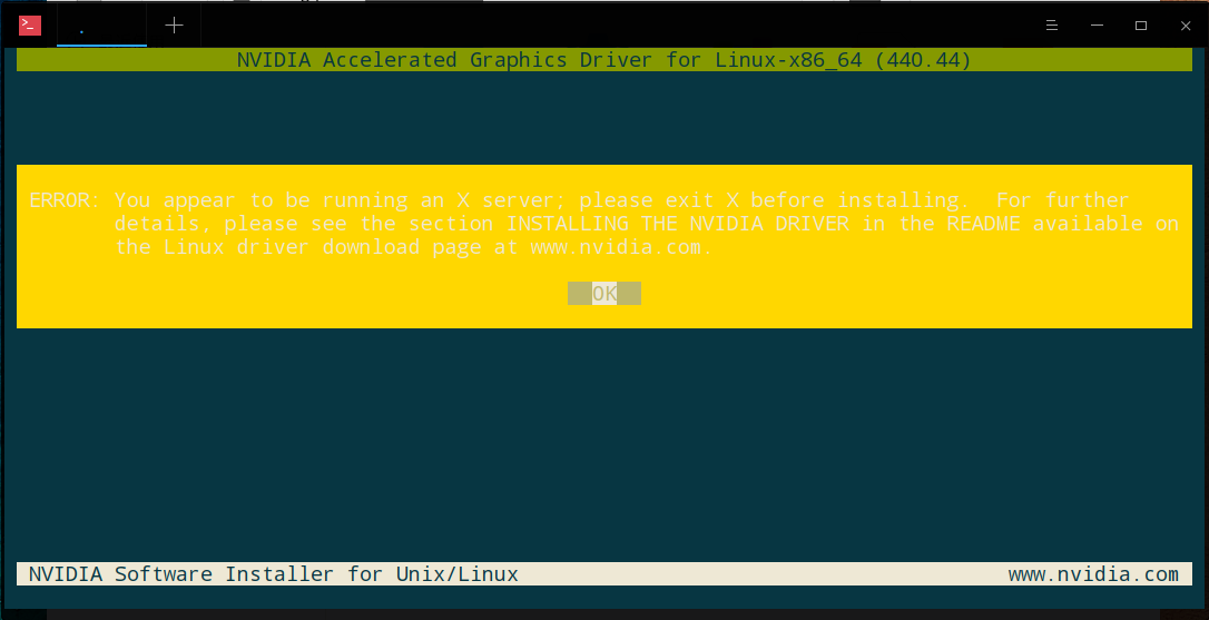

第一步:
下载你电脑对应的N卡驱动:
https://www.nvidia.com/Download/index.aspx?lang=cn
1. 按 ctrl+alt+F2 进入命令行窗口; 登录进去
2.
sudo service lightdm stop #这一句是关闭图形桌面
chmod 777 NVIDIA-Linux-x86_64-440.36.run
sudo ./NVIDIA-Linux-x86_64-440.36.run
安装提示一路按回车就行!
sudo service lightdm start #这一句是启动图形桌面
输入 nvidia-smi 命令可以看到N卡显示信息

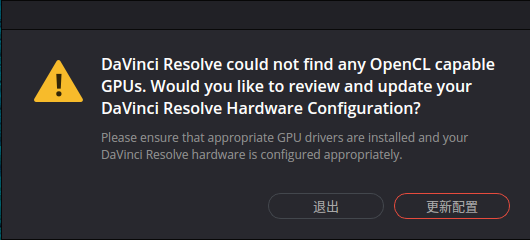

请问遇到这种情况怎么办?我的手提电脑是两个显卡,Intel 集显和Nvidia GeForce MX250,应该怎么办?
想安装Nvidia 官网的驱动,遇到这个问题,又该怎么办?
请大神帮忙,小弟急需使用达芬奇做视频。
