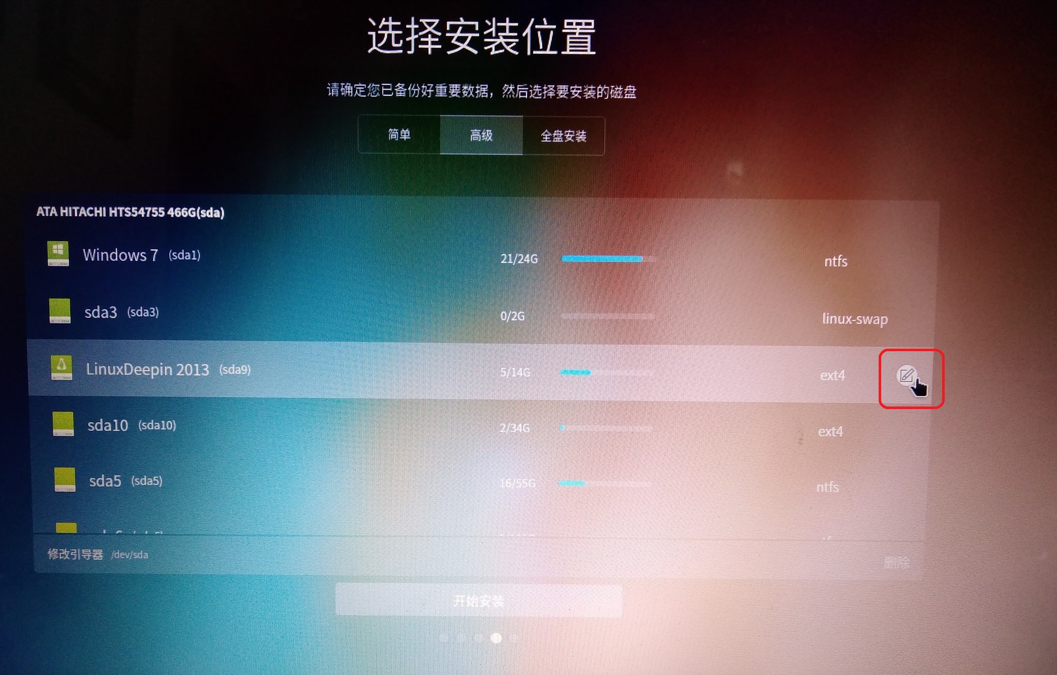

原来安装过Linux Deepin2013,和windows7是双系统。现在要把Linux Deepin2013安装成deepin15,请问怎么选择安装位置?
找到的都是全新安装的教程。

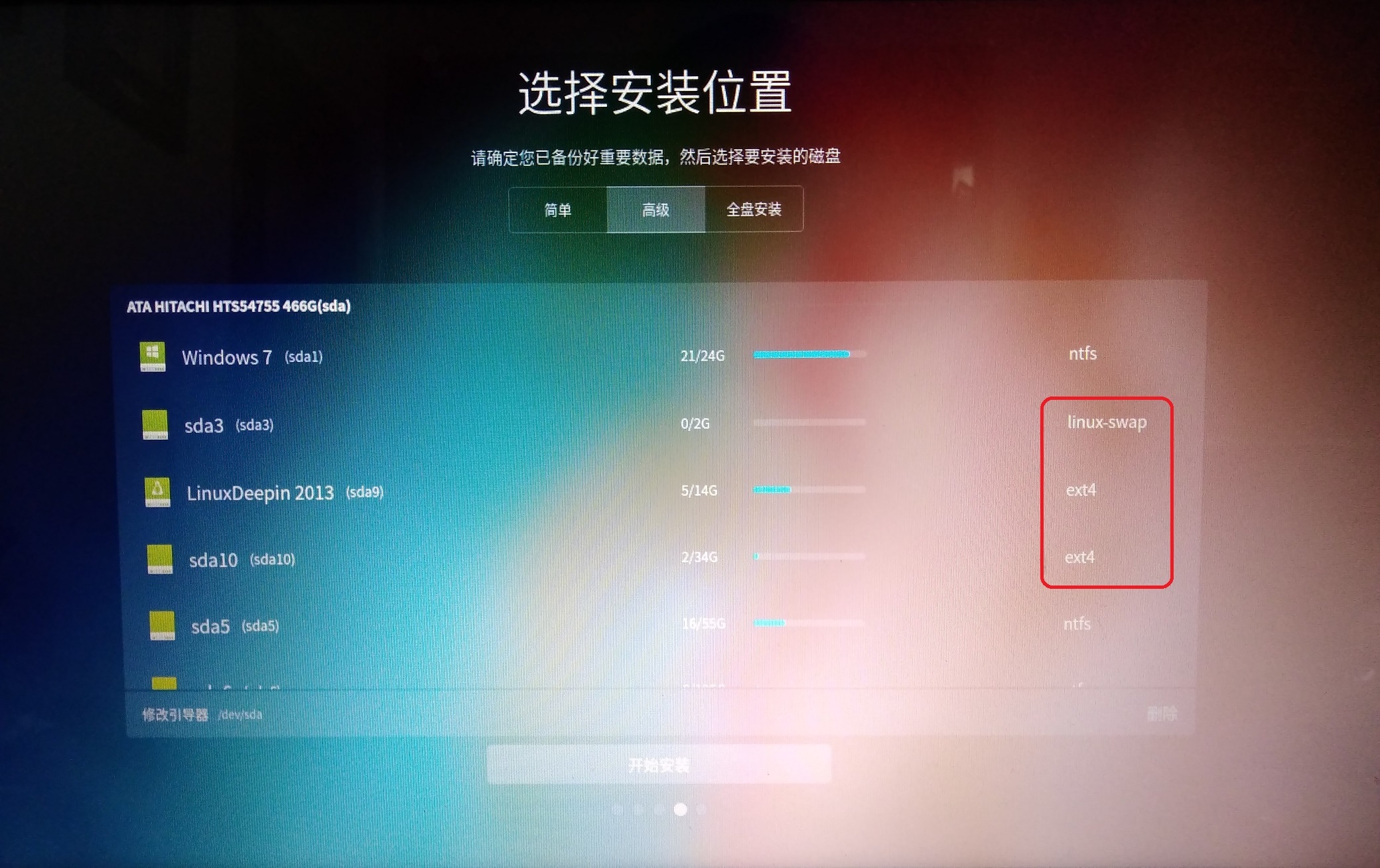

疑问就是:原来安装Linux Deepin2013的时候已经分过区了,“/”、“/home”再加“swap”总共是50G。如果现在选择Linux Deepin2013(sda9)的那个分区安装deepin15的话,会不会把这个14个G的分区又要重新分成新的“/”、“/home”再加“swap”?导致使用deepin的硬盘空间由50G降至14G?
有没有跳过分区,仍然保持原有分区的安装选项?难道还是要把原有的“/”、“/home”加“swap”格式化并合并成一个ext4的硬盘空间再全新安装?

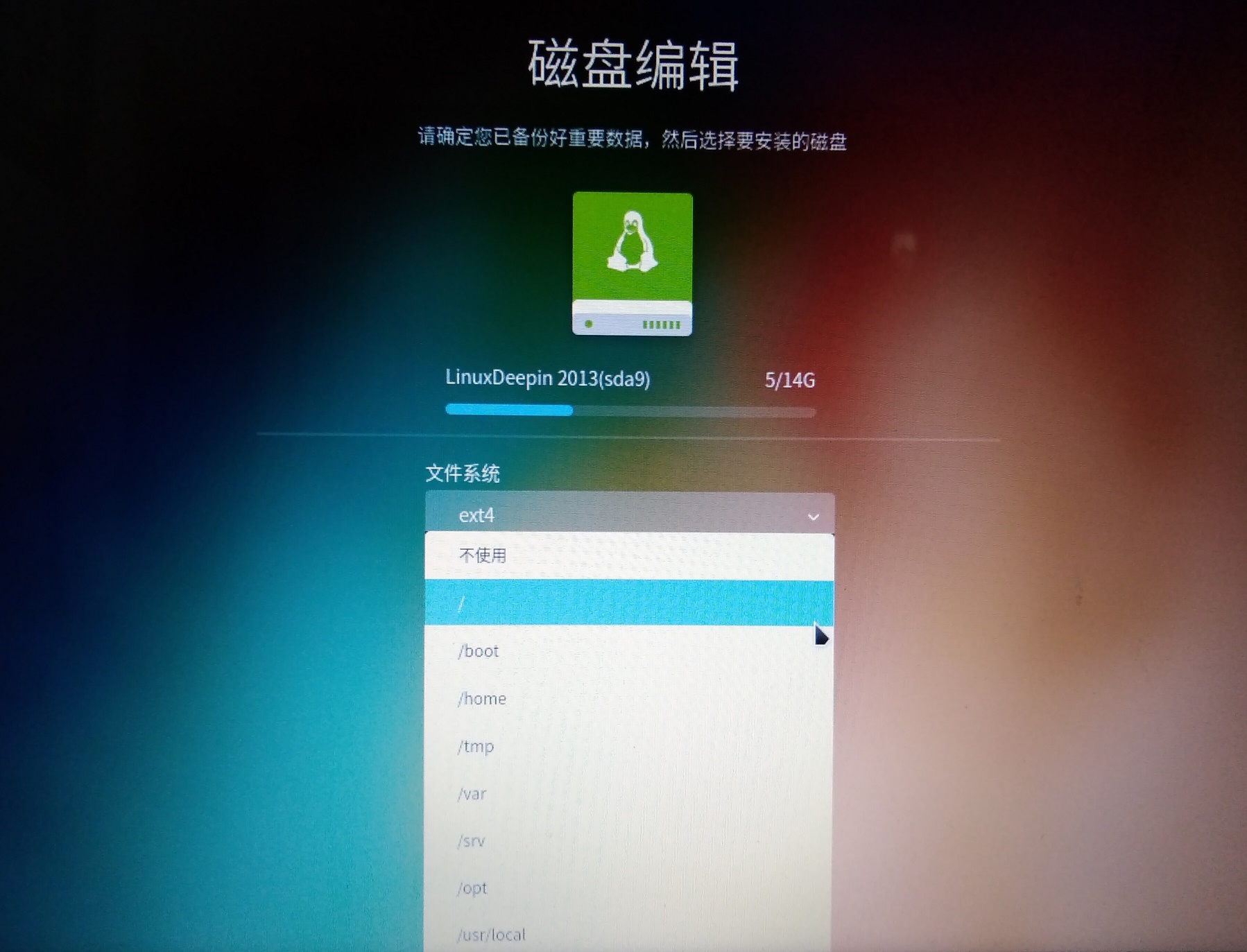

高级界面,添加下 / /home 这两个挂载点就行了。添加的时候注意选格式化。

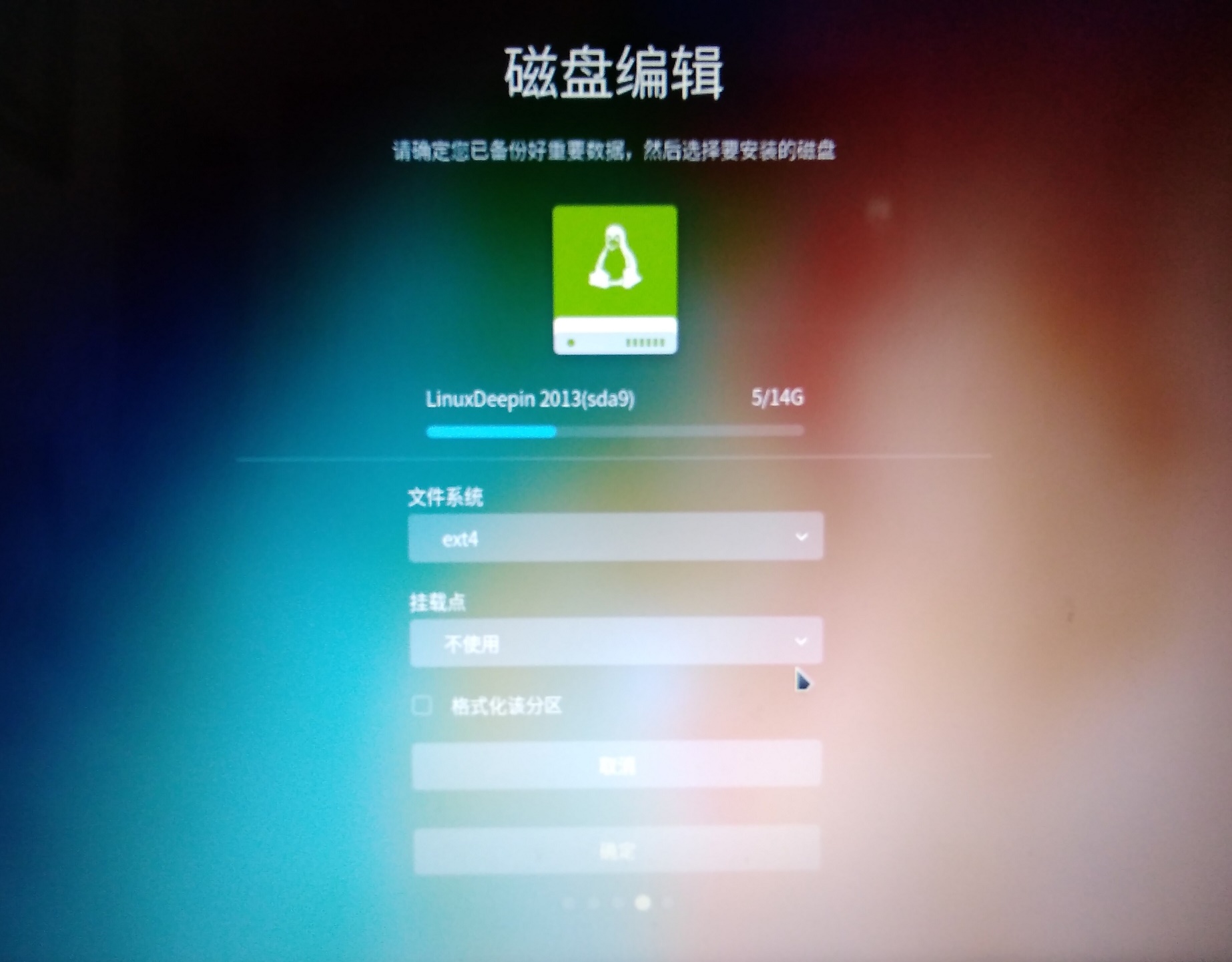

原来高级界面选中每个分区后,后面还可以点开,选择是否作为挂载点和哪个挂载点。谢谢了。
“/”分区是默认要格式化的,而且复选框的勾是无法去掉的。其他分区可以自己选择是否要格式化。

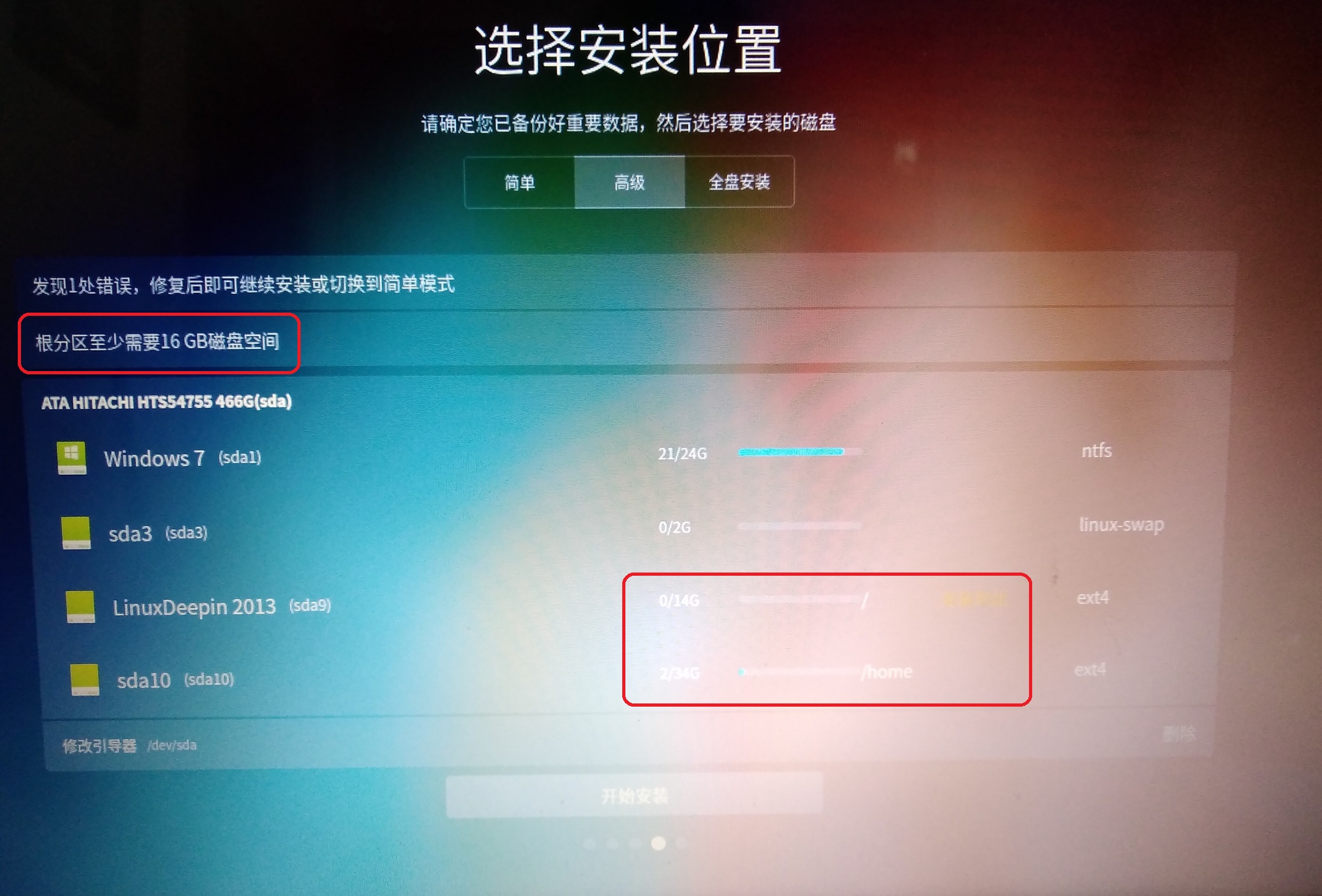

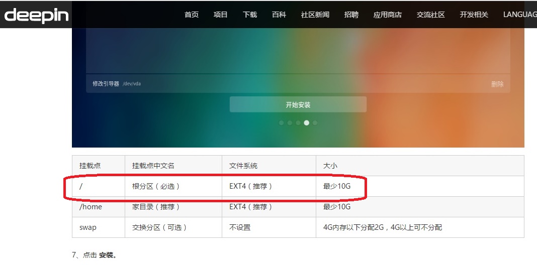

选择好挂载后继续安装,发现现在的deepin版本“/”分区大小至少需要16G,而我以前安装Linux Deepin2013的时候只给“/”分区分配了14G,deepin官方安装教程里也只写了至少10G啊。
所以最简单的方法就是把原来的“/home”分区挂载为“/”分区,原来的“/”分区挂载为“/home”来安装。
另一种方法是调整分区大小,把原来的“/home”分区划出一部分合并给“/”分区,使“/”分区大于16G。但不知道针对ext4分区类型的无损分区调整大小的软件有什么,反正我用DiskGenius和傲梅分区助手说都不支持,只有PM分区助手是可以的。不过我只对ntfs格式的分区使用过PM来无损调整分区大小过,ext4格式从“/home”分区划出来一个空白分区后不知道怎么和前面的“/”分区合并?
