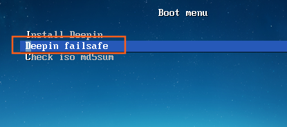

1.将Deepin安装U盘插入电脑 ,进入BIOS设置为U盘启动,按F10重启,在启动菜单选择第二项

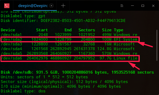

2.等待进入桌面后,打开终端,输入如下命令:
执行上面的命令后,输出的结果中如果包含有 EFI System ,刚为EFI引导,可用继续下面的方法解决问题,如果没有,请关闭本帖子,找寻其它解决方案
通过上述命令输出的信息确定需要修复引导的linux分区
通过输出的信息,可以确认EFI引导分区在/dev/sda2,Linux分区在/dev/sda6

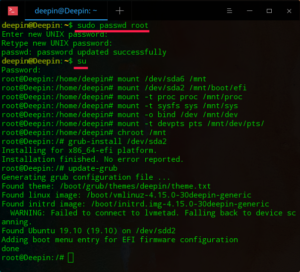

3.根据上面得到的信息,继续依次输入以下命令:
3.0.重新验证了一次,以下命令需要root权限,在这里需要先设置下root密码
3.1.依次输入下面的命令(特别提醒:一定要根据你自己的实际来输入这个SD**)
4.退出终端,关机,拔掉U盘,然后开机进入BIOS,可以看到带有Deepin字样的启动项已经出现在里面了,把该项目设置为第一启动项,按F10重启,我亲爱的Deepin又回来了。
