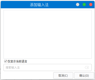

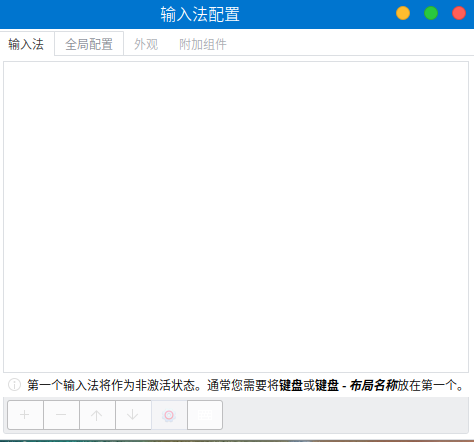

各位高手,
安装上极点五笔一直使用很正常,昨天晚上点击了一下人工造词后,造词没有成功,然后就不能输入中文了,重启后托盘输入法图标消失,打开输入法设置后,添加输入法什么都没有。后来反复折腾,添加搜狗,删除搜狗,删除fcitx,删除.config中sougou,fcitx输入法,重装搜狗,重装fcitx,重装极点五笔,...都不行。最后偶然切换系统语言为繁体中文香港,托盘出来了,再切换为其他输入法,然后再切换回简体中文,就有输入法了,可是一切换回极点五笔,托盘中输入法就又消失了,只能重新来。现在只能用五笔拼音,无法用极点五笔,请问如何解决?

难道是因为我装了太多输入法的原因,其他输入法如何删除?中洲韵,迅飞...

2019-12-24 18:56
这个是deepin的问题,你把系统注销一下重新进去切换就好了。

johnmy
2019-12-25 16:41
经过在虚拟机反复测试,以下方法可以解决,运行代码后注销。
  1. rm -rf ~/.local/freewb
