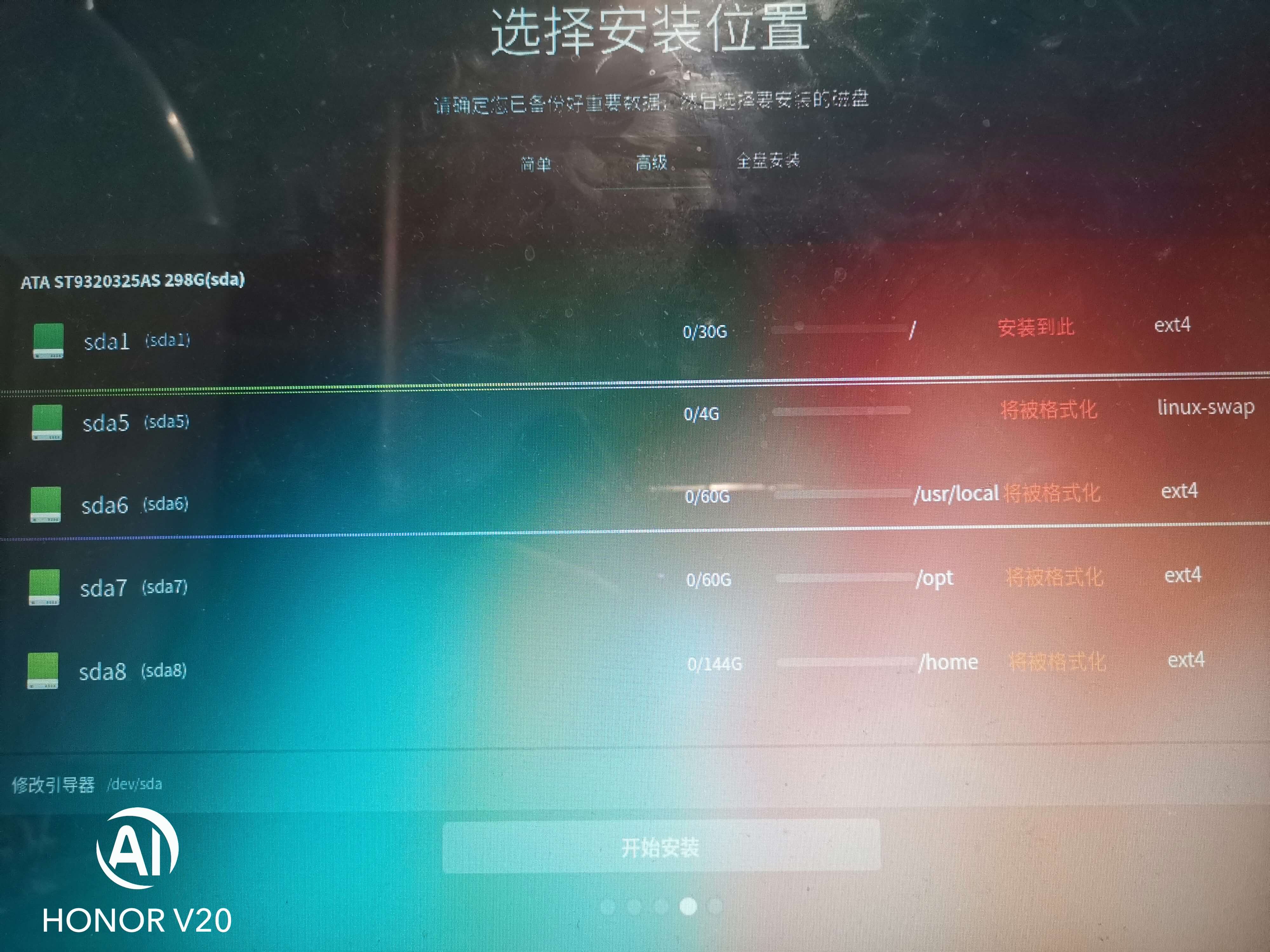

Fredoong
2019-12-16 08:06
你的分区我认为不合理,boot挂载的空间太大了,实在浪费,boot设置2G就可以了。
以下是我的分区及挂载点,机械硬盘共298G。我没有单独挂载到boot节点,因为觉得磁盘本来就小,再划出来2G很难受。
wangrenming
2019-12-16 08:48
https://bbs.deepin.org/post/186960
以下是我的分区及挂载点, ...
据说boot是装系统内核和启动文件的我怕给少了以后时间用久了空间就不够了,我安装时选择的安装到: / (给他挂载的120G)里面的. 我不懂linux系统纯粹一小白, 有的说那个opt和tmp也要挂载,我搞不懂,
