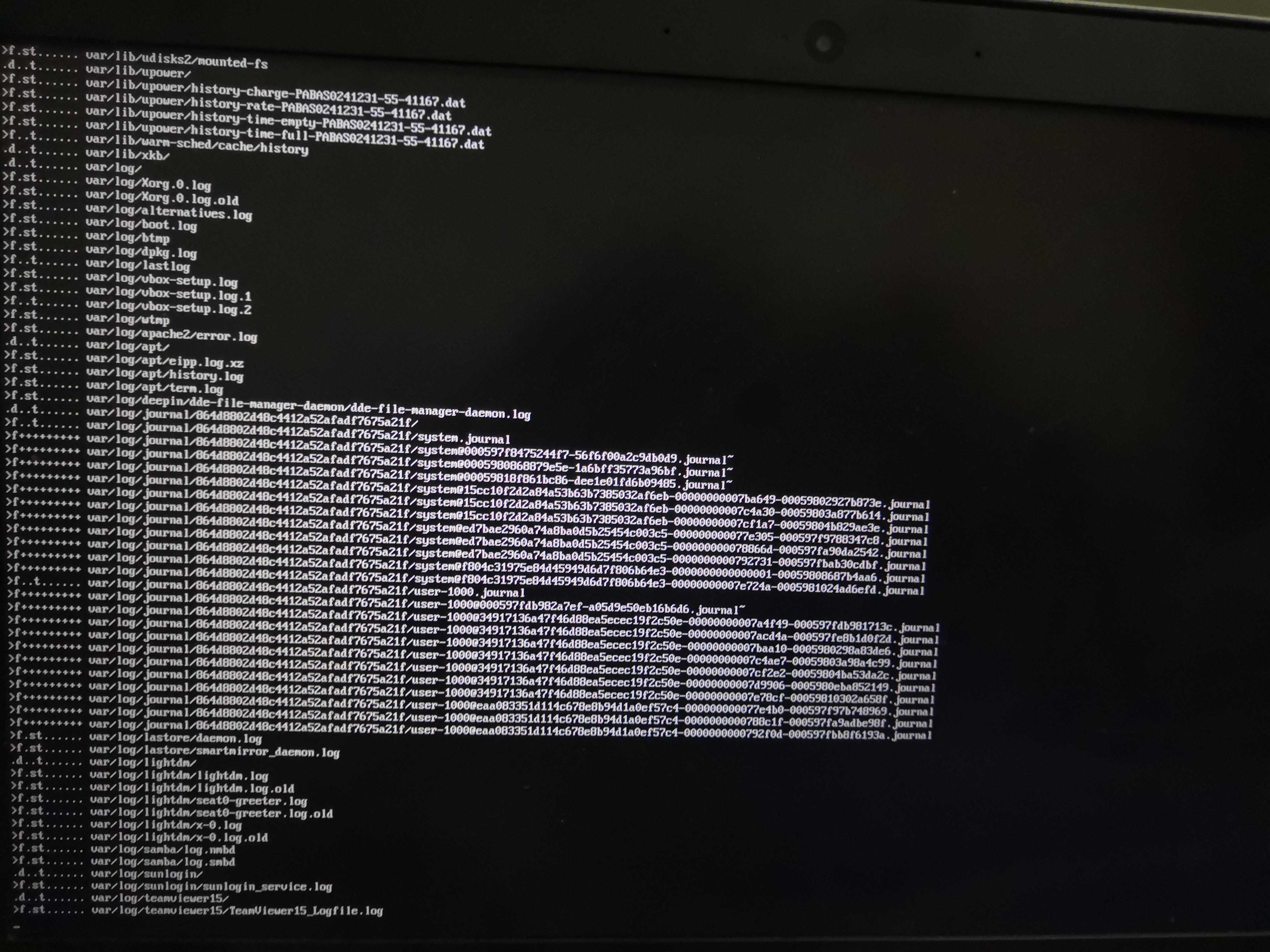

从aida方案切换到手动安装nvidia独显方案失败了。。。。。。。。。。。
于是进不了系统。。。。。。。。。。。。
进入recovery模式,输入timeshift命令恢复,之前的东西都在,太棒了!!!
