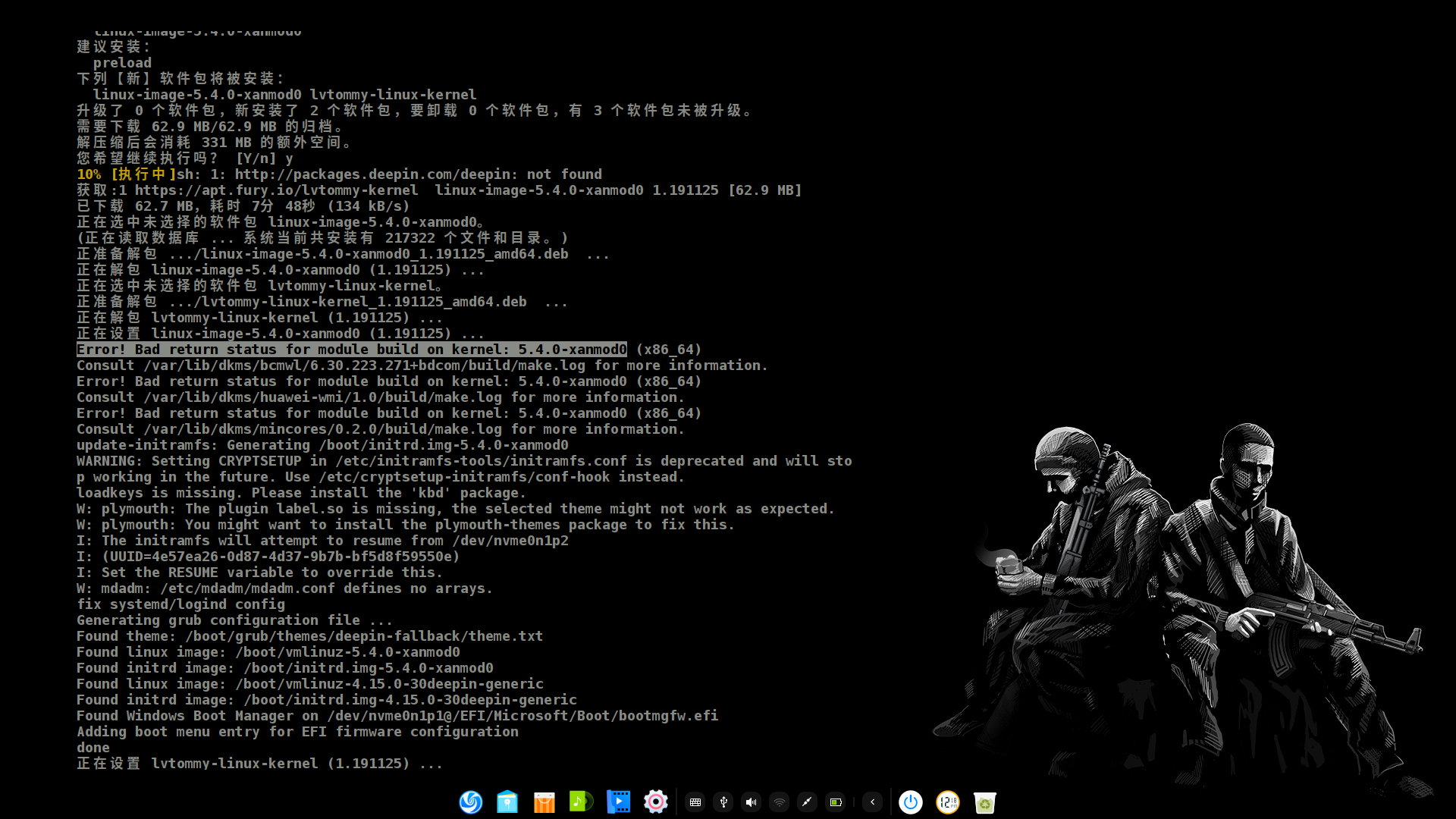

今天再次试了一下,发现内核更新了,然后,居然顺利的安装成功,虽然有两个错误提示,不过能顺利启动进系统,总算解决了我的一大痛点.  流畅就行!!

我挂新加坡节点下载的,按着你的步骤试了N次,安装的时候一堆报错,然后重启进不去系统,又仔细看了看,发现你装的是5.4.0.....
而现在默认下载的是最新版5.4.1,没错,新版用不了...
装5.4.0就OK了,虽然也有报错,进图形界面瞬间还花屏...然后最神奇的是,这之后5.4.1也能正常用了,也不知道是哪个依赖包的缘故.还是楼主你发楼上的百度云盘里有什么必要元素,那个mesa?
sudo apt install linux-image-5.4.0-xanmod0
sudo apt install preload

#38
不过最后还是成功啦,非常感谢楼主的分享~
