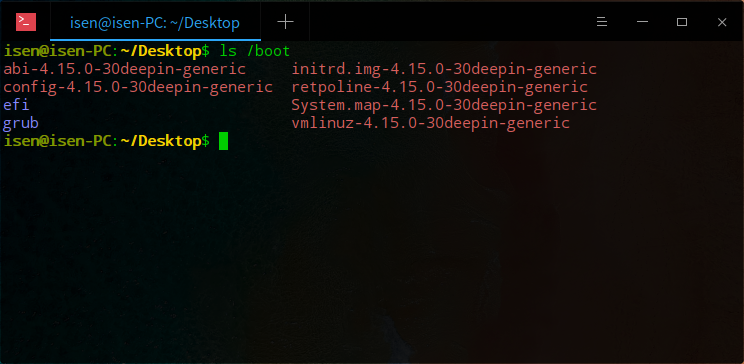

具体显示了什么最好都拍个照片吧。不然文字描述不准确的话,可能就理解错了。
另外,看下 deepin 根目录 ...

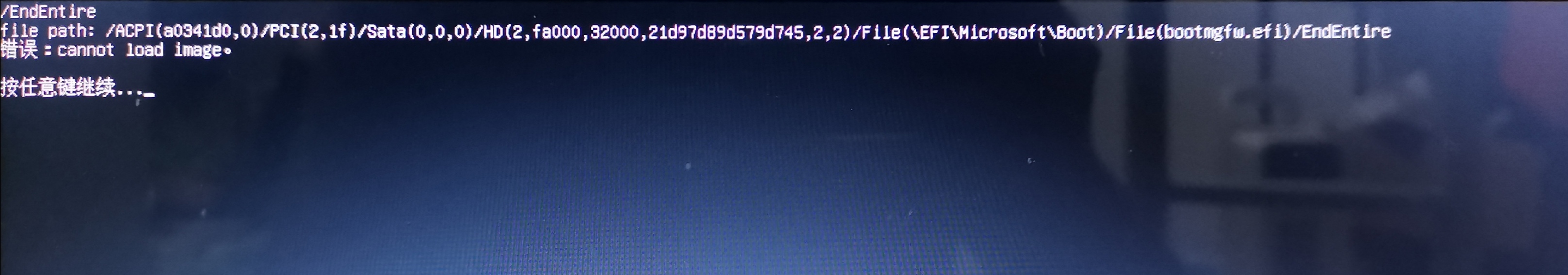

报错是下面那个 然后boot里就这几个文件啊

笔记本win10(uefi)用官方工具制作了U盘,通过win10高级启动安装的,分区也是从高级里新建的分区,但是进系统之后重启一直都是grub引导里只有四个选项:一个deepin 一个advanced这个 一个 windows boot manager,还有一个是进入BIOS系统设置的启动项。就这四个 进windows boot manager提示cannot load,进deepin系统又是更新grub又是自己gedit 还是不行,就是出不来win10启动项。
但是直接进BIOS 把uefi改成legacy后保存退出然后再进BIOS改回uefi之后重启可以直接进win10不出grub 这个怎么搞 是我刚开始安装的时候就有问题吗
楼下有人说windows boot manager就是WIN10 的启动项 那等我拿到电脑后把这个报错内容发过来吧 反正大致内容就是无法加载Win10
但是我之前用Win10确实都是UEFI启动的 这个就有问题了。
已经解决了 原因是当时禁用安全启动的时候没有保存
进BIOS禁用安全启动后windows boot manager就是win10启动项
