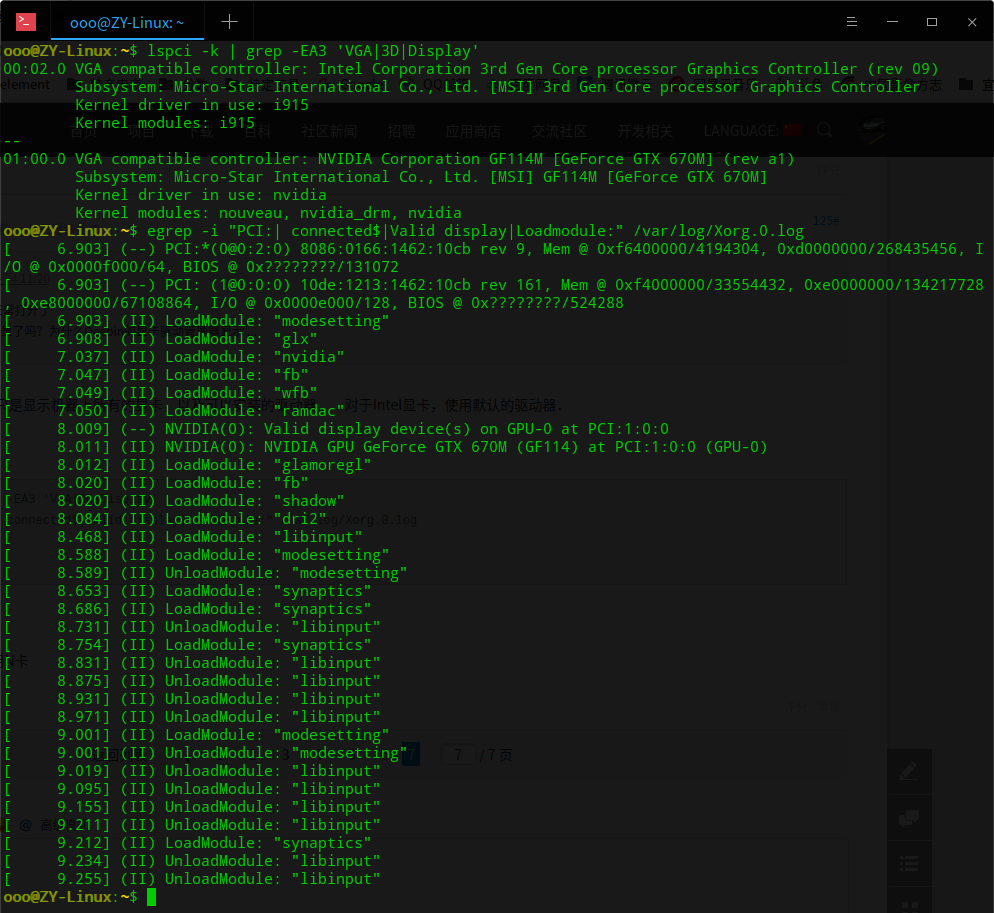

deepinuser17
2020-04-25 12:19
#122
https://bbs.deepin.org/post/185547
NVIDIA驱动管理软件可以正常打开了
麻烦看一下这是成功用上独显了吗?为什么Deepin的显卡驱动管理器显示 ...
Deepin的显卡驱动管理器只是显示机器上所有的显卡,以及可以安装的驱动器. 对于Intel显卡,使用默认的驱动器.
你可以运行以下命令确认:
  1. lspci -k | grep -EA3 'VGA|3D|Display'
  2. egrep -i "PCI:| connected$|Valid display|Loadmodule:" /var/log/Xorg.0.log
Copy the Code
根据截图,你的机器在使用N卡

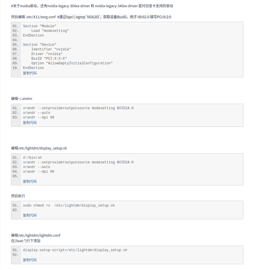

2020-04-25 17:50
#123
Deepin的显卡驱动管理器只是显示机器上所有的显卡,以及可以安装的驱动器. 对于Intel显卡,使用默认的 ...
感谢楼主答疑解惑,现在的情况如下图1,应该是成功了吧,谢谢
分享一下操作过程
第一步:按照此链接(也就是本文)https://bbs.deepin.org/post/185547##=1依次操作,但是快捷方法对我似乎无效,按照详细方法成功出现NVIDIA驱动管理软件。
第二步:按照此链接https://bbs.deepin.org/post/178542##=1从如下图2的步骤开始操作,成功用上N卡。
deepinuser17
2020-04-25 19:22
#124
不错,N卡驱动安装成功,也成功切换到了N卡。

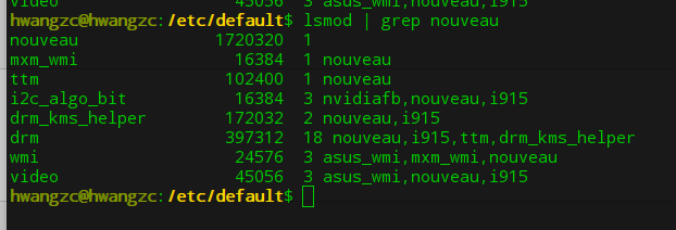

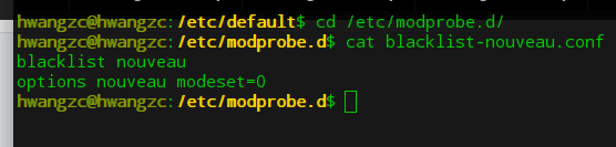

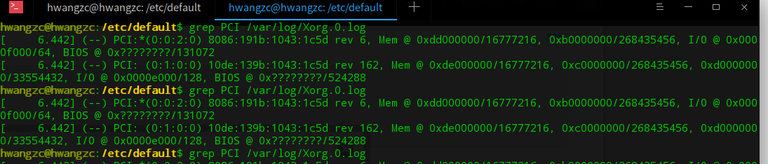

2020-05-23 19:42
#130
这个问题我还没有遇到过。可能是开源驱动nouveau造成的问题。
试一下:先创建一个文件,/etc/modprobe. ...
还是不行。 求楼主帮忙看看,

deepinuser17
2020-05-23 21:33
#131
还是不行。 求楼主帮忙看看,
目前情况是关机会死机, 键盘输入ctrl + alt + f2会死机

deepinuser17
2020-05-24 09:10
#134
还是不行。 求楼主帮忙看看,
你的机器有双显卡。内置显卡加独立显卡。 你需要手动设置从内置显卡切换到独立显卡。 见本贴开头有关如何切换的链接。
