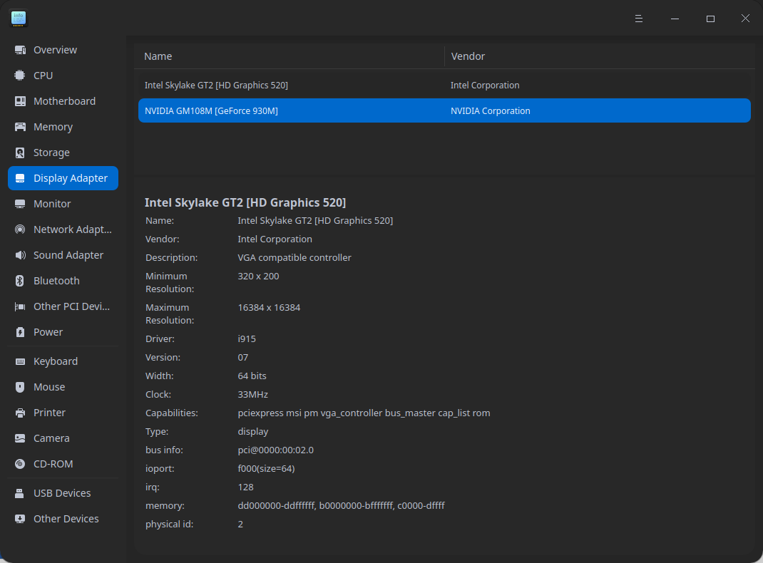

按Ctrl + Alt + F3键组合,转换到文本终端。 登录。 然后查看/var/log/Xorg.0.log文件。 这个文件里有出错信息。 你的机器有几个显卡?发一下"lspci | egrep "VGA|3D""的结果上来

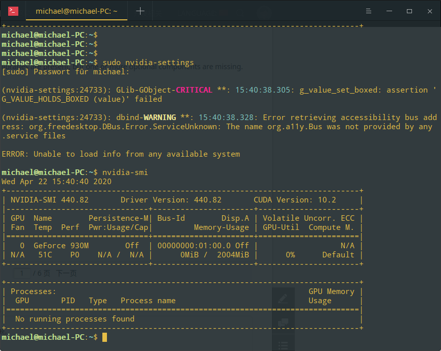

兄弟们,求救。
完全按照剧本安装的,nvidia-smi能用了,但是Nvidia X Server Settings就是打不开,点了没反映。GPU 使用率一直是0, nvidia-settings也如图所示,没法打开。我也不知道自己的电脑显示现在是用什么来驱动的,头疼,折腾了好久了。

完全按照剧本安装的,nvidia-smi能用了,但是Nvidia X Server Settings就是打不开,点了没 ...
你的机器有双显卡。内置显卡Intel 520目前为系统初始设置。参见本帖开头提供的链接手动转换到NVIDIA独立显卡.
每个显卡都有对应的PCI bus ID. 系统使用的显卡的PCI bus ID会在/var/log/Xorg.0.log里记录.
运行以下命令可以确认:
  1. lspci | egrep "VGA|3D"
  2. grep PCI /var/log/Xorg.0.log
Copy the Code
