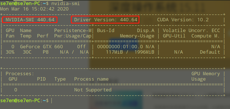

重启后,检核NVIDIA驱动.打开深度终端,运行nvidia-smi命令.样本结果:
  1. $ nvidia-smi
  2. Thu Nov 21 13:29:45 2019
  3. +-----------------------------------------------------------------------------+
  4. | NVIDIA-SMI 440.31       Driver Version: 440.31       CUDA Version: 10.2     |
  5. |-------------------------------+----------------------+----------------------+
  6. | GPU  Name        Persistence-M| Bus-Id        Disp.A | Volatile Uncorr. ECC |
  7. | Fan  Temp  Perf  Pwr:Usage/Cap|         Memory-Usage | GPU-Util  Compute M. |
  8. |===============================+======================+======================|
  9. |   0  GeForce GT 750M     Off  | 00000000:01:00.0 N/A |                  N/A |
  10. | N/A   69C    P0    N/A /  N/A |    191MiB /  1999MiB |     N/A      Default |
  11. +-------------------------------+----------------------+----------------------+
  12.
  13. +-----------------------------------------------------------------------------+
  14. | Processes:                                                       GPU Memory |
  15. |  GPU       PID   Type   Process name                             Usage      |
  16. |=============================================================================|
  17. |    0                    Not Supported                                       |
  18. +-----------------------------------------------------------------------------+
Copy the Code

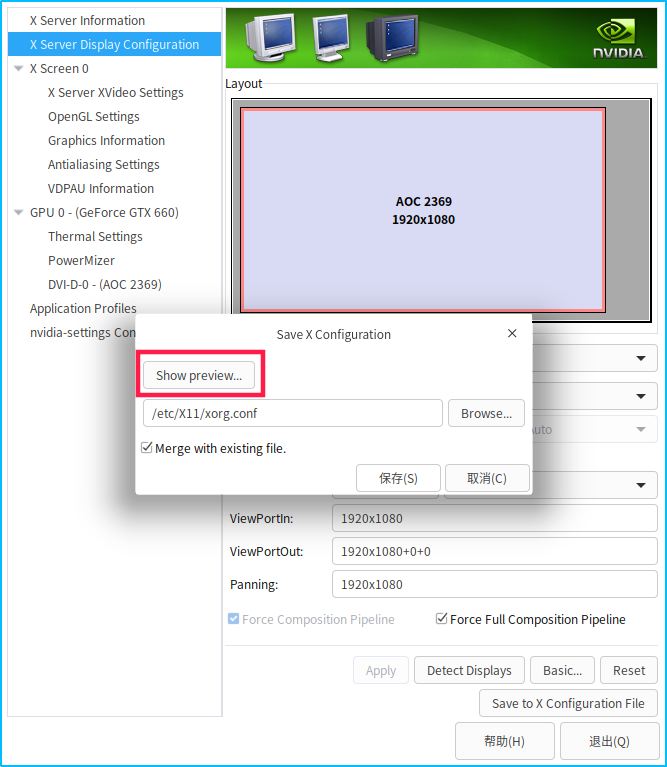

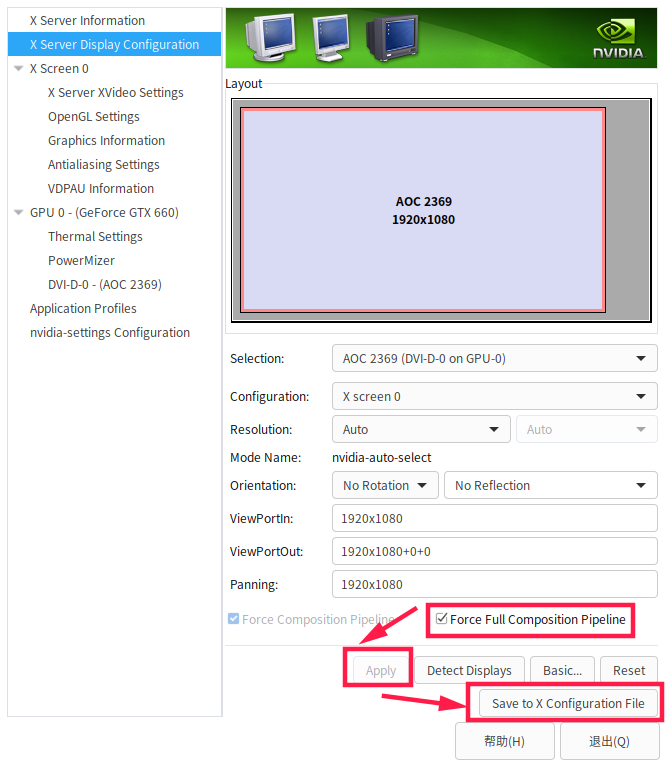

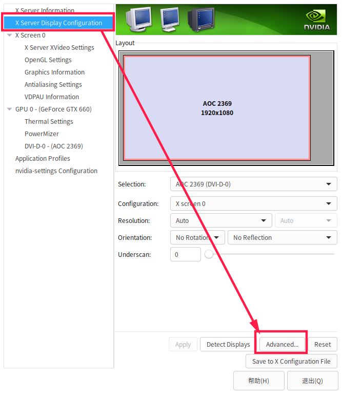

有的。坛子里有方法的。
启动器里找nvidia-settings 或者 直接 终端里 输入
  1. nvidia-settings
Copy the Code
出来选择左边 第二个条目  X-Server Display Configuration , 右边最下面有个 Advanced 点开之后 右下角 那个 Force Full Composition Pipeline 勾上,然后 点 Apply应用(这一步之后就可以尝试下看看还有没有撕裂感),之后再 点下面的 Save to X Configuration File 会让你保存到/etc/X11/xorg.conf ,这时候保存会失败,是授权失败的关系. 再次点击 Save to X Configuration File 出来的界面,点上面的 Show Preview,复制下面框里的东西,看不全可以把框拉大一点,然后进终端
  1. sudo dedit /etc/X11/xorg.conf
Copy the Code
  把刚才复制的内容粘贴上去,保存之后重启看看还会不会有撕裂感。如果没有就OK了。

NVIDIA-Linux-x86_64-440.64 is installed successfully
