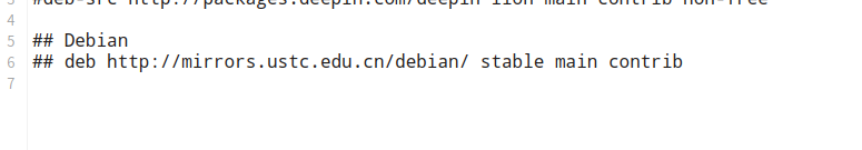

我在etc/apt/sources.list文件中添加了debian官方的源,竟然会导致无法更新系统?这是什么逻辑?,只有像这样灰掉这个源,设置里面的更新才能正常操作。

这个源是对的,我以前用netselect-agt测试出来的,现在更新后装不上了netselect-agt。问题是我即便是加错了源,应该不影响我更新啊,我还有可以使用的源啊,我截图中的上面部分就是官方的源,没动过。

对个P啊,现在debian的stable的源早就指向debian 10的开发代号buster,而deepin 15.11是基于debian 9的,对应的开发代号是stretch。早就说了对Linux不了解尤其是Debian不了解的,不要瞎搞/etc/下的东西。
如果你真的想加debian的仓库,也应该是加stretch的,并且愿意承担搞乱软件仓库带来的后果。
加了系统可能不兼容的软件源的时候,就不要用图形界面了,有依赖问题的话根本解决不了,以后用apt命令安装和卸载软件保险点,我加了debian的软件源之后有些包已经和deepin有冲突,基本放弃使用图形化的软件仓库了。
你应该在终端下执行sudo apt update更新软件仓库缓存,看看是否有报错
